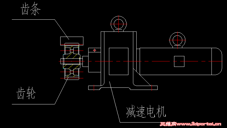

[已解决] 这样使用电机的方案可行吗?
发表于 2011-6-3 11:26:11 | 显示全部楼层 |阅读模式 来自: 中国北京
0 E( f; n  L# z: o9 z. T% G1 O7 o: t! L/ a9 k& m8 {# m) h
过程是别的东西带动上面的齿条先动,到了一个随机的位置以后,电机启动,带动齿条动。我记得以前电机启动的时候输出轴是可以用手转动的。
) P( I; {4 |# \' H现在的这个方案是这个基础做出的。不知道大家有没有见过。提一提意见。
发表于 2011-6-3 11:38:49 | 显示全部楼层 来自: 中国江苏苏州
应该是可行的,如果电机带刹车的话电机没启动时先把刹车松掉" c7 a% ^1 z& f. G* S1 J
0 m4 D" ^7 ?: R! Z+ u
最安全的办法是电机-离合器-齿轮-齿条
