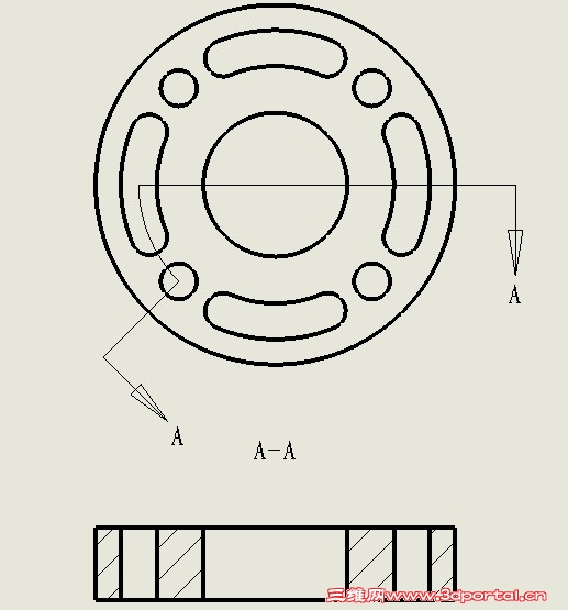

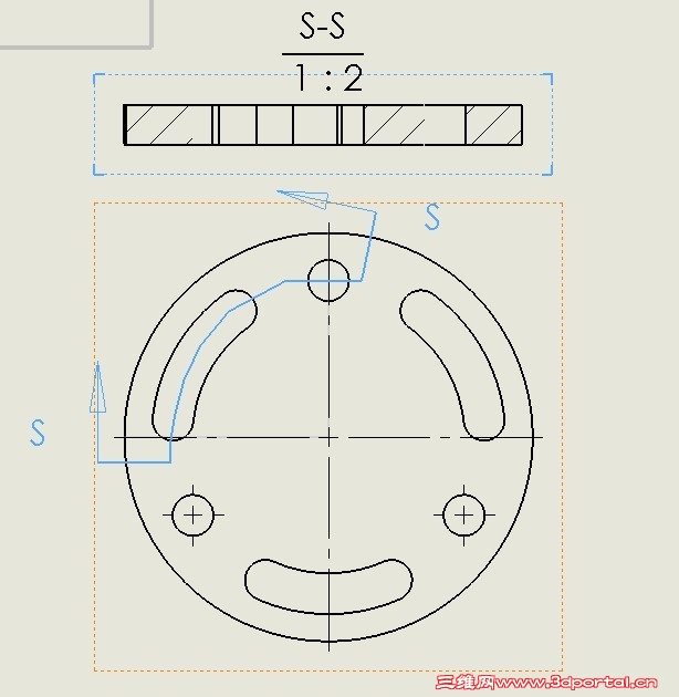

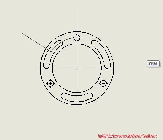

我用旋转剖面视图尝试了下。貌似不支持用圆弧作为剖面线,提示说要“相连的线条”
5 \/ b3 K7 `, d1 m! {) f% O我就采用了多段线段的方式近似圆弧剖切了下。。。http://file:///C:/Documents
