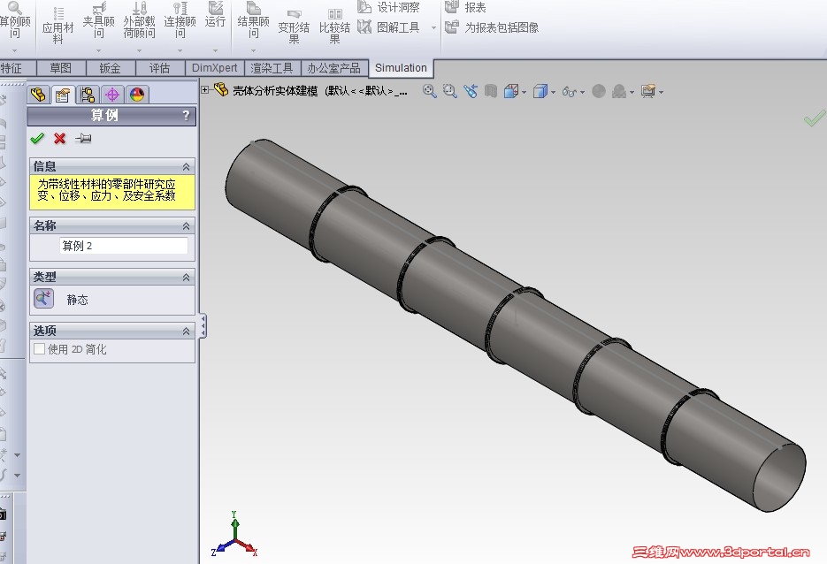

[求助] Simulation 2011只有静力分析?
发表于 2011-6-3 14:20:05 | 显示全部楼层 |阅读模式 来自: 中国浙江宁波
8 T% g+ e/ ?' `* a( `; R4 K4 Y" a/ {& j+ B& Z7 }' B* Q; n3 e
为什么?

你下载的安装包估计没有破解完或者是有缺漏吧
. h3 B9 v5 ]8 z' w$ H我做毕业设计时题目是做simulation这块的# v2 W7 `' N/ w7 {4 D/ X; |
安装的2010虽然都有显示,但是除了静态其他都无法分析,提示安全装置丢失啥的
/ O8 e4 I0 t1 C8 G+ \后来换了一个包就行了

做精力分析的话,应该是你的simulation是标准版,只有白金版或专业版的simulation才有其他的分析....

家里的就有,公司里的就没有郁闷!同样的安装的!0 I% J+ `+ Q: p+ E& T. T. c. }
我公司里的是64位的
发表于 2011-6-5 09:46:02 | 显示全部楼层 来自: 中国山东青岛
这跟多少位 没关系, 为题是按照的时候 你没选择专业版 或者 许可的问题,我的也是 64位的。你可以试着重新安装下
