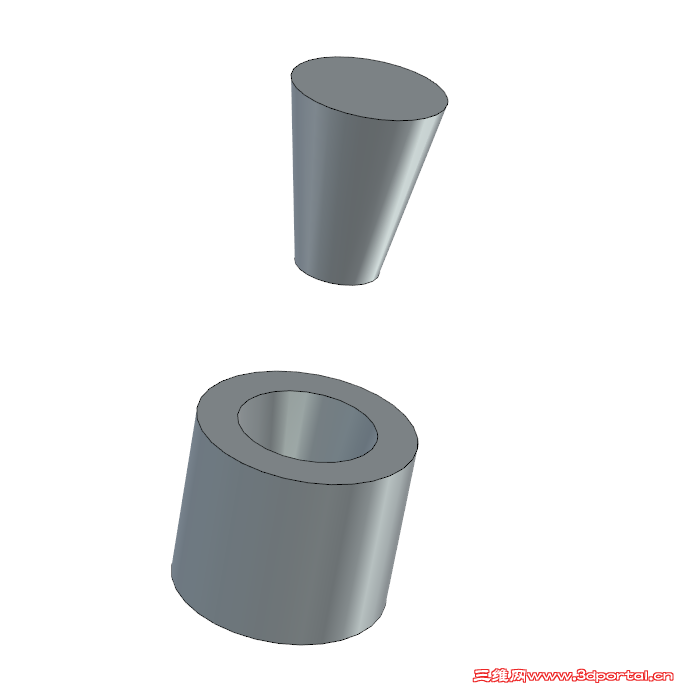

发表于 2011-6-4 17:08:00 | 显示全部楼层 来自: 中国贵州安顺
若锥台大头和锥孔大头尺寸相同,可用三维球装配

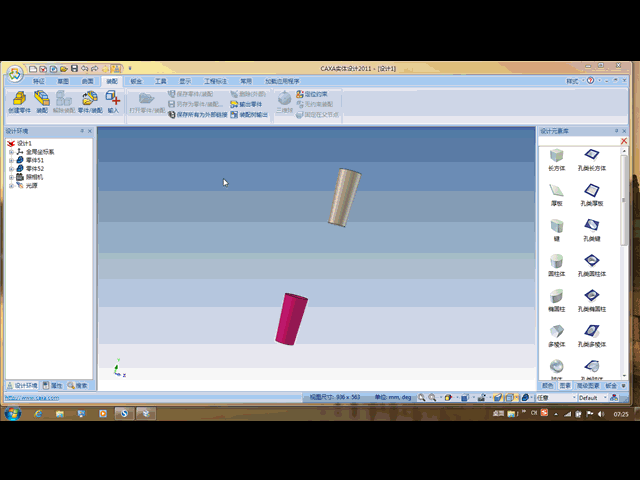

发表于 2011-6-5 11:18:19 | 显示全部楼层 来自: 中国辽宁铁岭
用面贴合装配

发表于 2011-6-6 07:34:06 | 显示全部楼层 来自: 中国浙江宁波
老兄你贴过了吗?还是信口说说,通过实践回答问题会受到尊重。7 |8 f5 L3 e' G8 q
yhlhz 发表于 2011-6-5 19:17 http://www.3dportal.cn/discuz/images/common/back.gif
. j+ A2 M4 T: d- b$ R& e
用重合装配呀,7 e/ r* _2 v/ M1 {$ J1 c
操作时有点技巧,先点锥柄的锥面,再选锥孔的的锥孔的中心的,直至出现中点后确定,ok

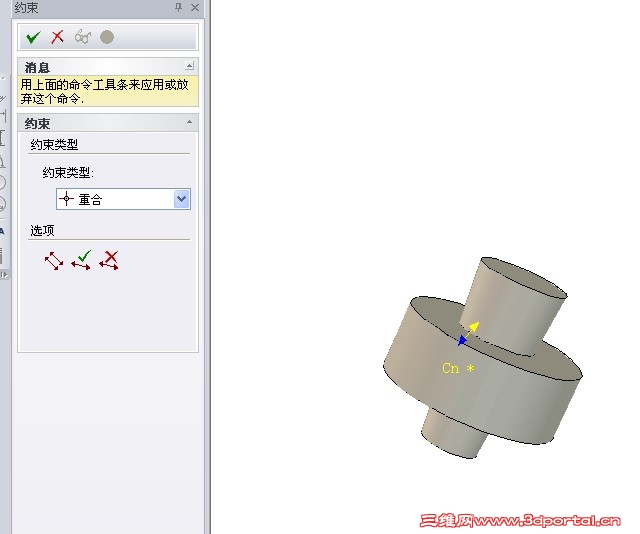

 楼主| 发表于 2011-6-6 09:21:37 | 显示全部楼层 来自: 中国浙江台州
