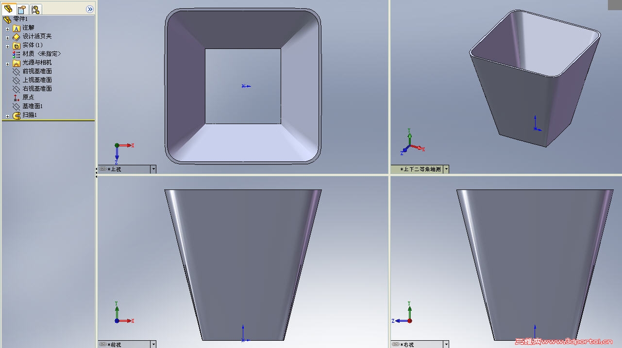

QQ截图20110603152621.jpg 请问如图所示的,上圆下方的模型如何建模,TKS!

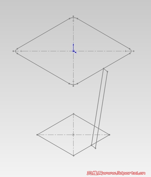

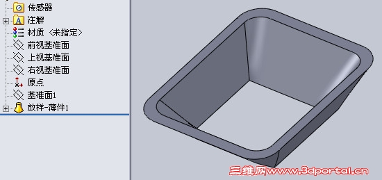

发表于 2011-6-3 18:59:58 | 显示全部楼层 来自: 中国安徽合肥
把你要做的东西讲清楚了
3 ]2 B7 R4 O' t2 p8 A; Q0 S3 Q- b不知道你要做什么: g$ H$ u2 u8 z$ P
是不是下面这样?! J# z8 |3 q- j
2 H* v9 D, V& w) Q: u! ~7 Q用放样的薄壁特征做就可以了
chenjun520601 + 3 技术讨论
发表于 2011-6-3 21:31:38 | 显示全部楼层 来自: 中国河南洛阳
单纯从作图角度来讲,扫描也可以办到,但有点失真,做这种形状最好的方法是放样。
chenjun520601 + 3 应助
发表于 2011-6-5 08:37:23 | 显示全部楼层 来自: 中国江苏常州
这种放样,边界都能出来啊........

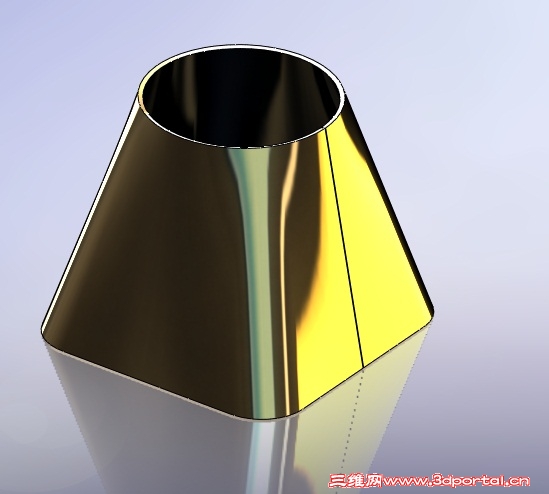

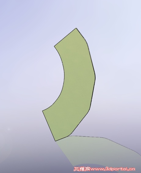

发表于 2011-6-11 16:23:56 | 显示全部楼层 来自: 中国广东佛山
天圆地方
- _+ _' j' v0 d/ M- M6 y! X 天圆地方-1.jpg 天圆地方-2.jpg
