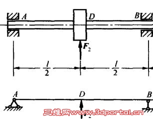

轴两端有轴承座,当然轴上的力要传递给负载,靠链轮来输入动力源,传动轴旋转,这样的结构如何受力分析计算?不知道链轮是否对轴有弯曲应力吗?(比如链轮安装在轴的两端或中间位置)

链轮沿分度圆受链条切向力作用,对轴除产生扭矩外,此力的一个分力作用在垂直轴中心线的方向,这个力就是对轴的弯曲力。如下图:
发表于 2011-6-4 08:17:55 | 显示全部楼层 来自: 中国广东深圳
弯曲作用是很明显的,受力分析的话,如果你会三维设计,可以直接采用三维实体模型加载求得
