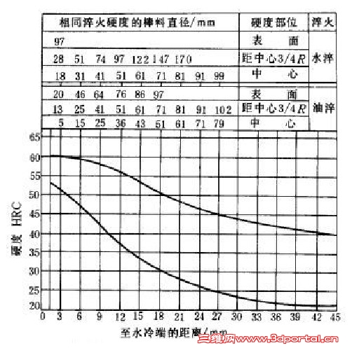

一零件,材料40CrNiMoA , 直径120,高250,要求热处理后硬度达到HRC58-63(必须要保证芯部硬度),不知如何做?有没有可以做的?

先给你个淬透性曲线,看一下怎么可能呢

发表于 2011-6-7 11:22:55 | 显示全部楼层 来自: 中国台湾
依材料淬透性來看不可能達到您所要的硬度
+ p7 G1 h7 r" L2 O9 l2 X建議您改用工具鋼或高速鋼

发表于 2011-6-8 22:09:41 | 显示全部楼层 来自: 中国天津
想要更好的淬透性可能只有微调钢的化学成分了, 你看看它的含碳量是不是顶上线了

发表于 2011-6-13 11:37:10 | 显示全部楼层 来自: 中国四川成都
如果是整体热处理,不太可能达到HRC58-63。
