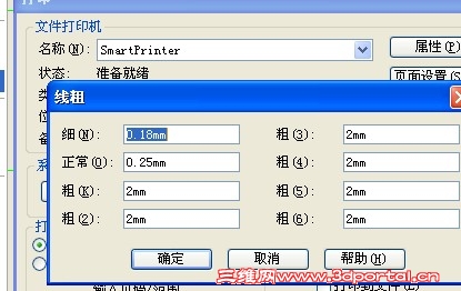

solidworks转PDF线粗始终显示不了。请问下高手是什么原因,怎么解决!

$ w" e  ~2 K( Y8 e/ N1 j7 \) [第二张是输出的PDF格式的,虚拟打印机打印的也跟这一样:4 @- U* o% ?- n5 H/ j
3.jpg 3 g$ F! t2 x, D; z

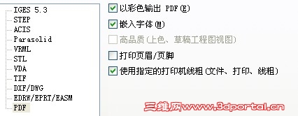

第三张第四张是输出和打印PDF时候的设置。
. h9 |8 H8 n/ l6 B, D. u, ~( @ 4.jpg 5.jpg

发表于 2011-6-4 08:12:14 | 显示全部楼层 来自: 中国浙江金华
将线型再设得粗些才会体现效果!
发表于 2011-6-4 09:23:52 | 显示全部楼层 来自: 中国广东佛山
将线粗里的正常设置在0.35至0.5之间。这样就粗细分明了
 楼主| 发表于 2011-6-4 20:52:00 | 显示全部楼层 来自: 中国河南郑州
3# sunrays110
8 F4 h/ P  ^$ S7 A" O( A" p8 _有没搞错,2mm还不够粗?
 楼主| 发表于 2011-6-4 21:13:43 | 显示全部楼层 来自: 中国河南郑州
$ M3 L% F+ g' X3 r
; C: A4 `8 R+ m! k% }1 _) E4# shubinf
/ B3 Y, i* b2 y" V' E谢谢,正常的突破0.35以后才显示线粗。

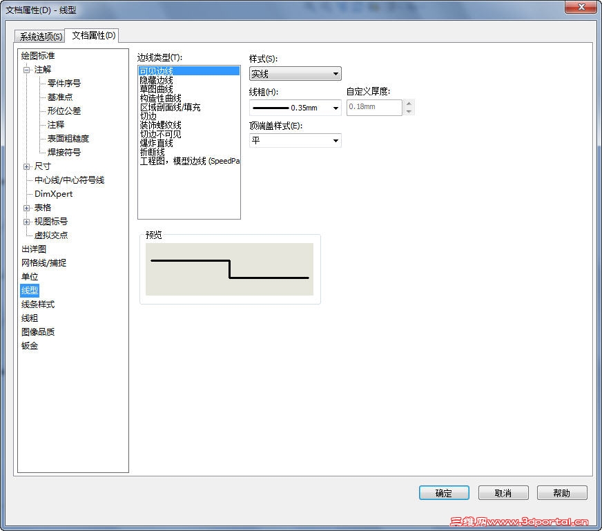

发表于 2011-6-4 21:48:55 | 显示全部楼层 来自: 中国上海
在打印机里设线宽没用,需要在solidwork文档属性里修改线宽,如图:

发表于 2012-8-2 11:16:20 | 显示全部楼层 来自: 中国辽宁大连
7楼的兄弟,我按你说的线粗都设置到2mm了还是不行啊,还是像一楼的兄弟说的一样
发表于 2012-8-2 11:49:05 | 显示全部楼层 来自: 中国辽宁大连
7楼说的对,可见边线一点要0.35以上转成pdf才会分出粗细来
