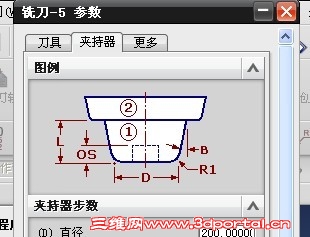

如图所示:" p1 L  B6 R+ l8 O3 c$ n3 u  ^
8 ^3 T- I: |7 H* j- t8 P请问同行朋友 有没有什么办法 可以定义图示(2)中的直径 及 轴向长度
1 B: k2 t: u  p, X+ k
5 n+ b* H% y2 \% _参数驱动里面没有
! s9 u; w. R/ i% E. ]' d! n- W, I+ O4 |+ p$ J9 Z8 y% S1 N
谢谢

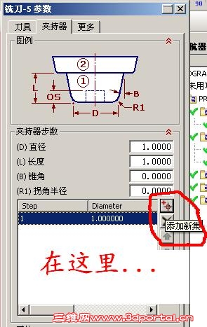

发表于 2011-6-4 11:17:16 | 显示全部楼层 来自: 中国香港
在这里................................
beyond2009 + 5 应助
