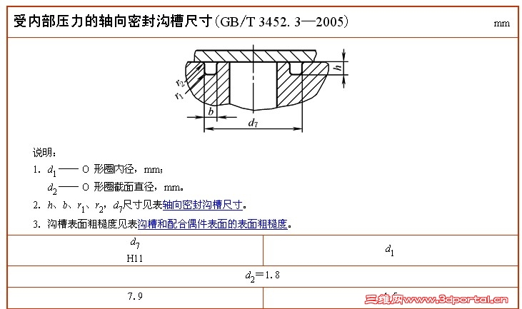

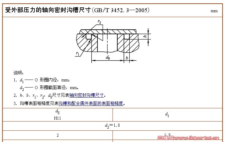

GB/T3452.3 O型密封圈-沟槽尺寸标注中,轴向密封分两种,请问什么是受内部压力的沟槽?什么是受外部压力的沟槽?有什么区别啊

0 n8 o: F9 \. R0 i* j内部有压力时,靠O型圈外侧和上下面密封,密封槽d7H11。+ E, J7 D! D1 j5 f) V' g
外部有压力时,靠O型圈内侧和上下面密封,密封槽d8H11。

$ _9 ^& K5 A4 m. h1 f  K受内部压力的沟槽就是2楼第1张图中,圆孔内有液压油或气体作用,防止圆孔内的油或气外泄;4 m# K* {4 j/ V7 z  ~; o2 Y
受外部压力的沟槽就是2楼第2张图中,外部有压力油或气体作用,防止这个油或气体进入到圆孔内。

内压就是从内往外压,外压就是从外往内压
发表于 2011-7-7 17:15:06 | 显示全部楼层 来自: 中国陕西宝鸡
内压就是从内部为高压,外面为常压,懂否?
