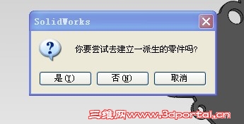

! k/ ^3 t0 N" P. a% M2 ^请教钣金问题
  D* Z0 n# E& ?7 S, O3 m/ J当我点击是的时候就是一个零部件插入,而不能用作成形;
3 g3 c& h1 }( j) [3 p: n; G, l点否的时候在就是出现成形的原件,而是在其本身飞零件界面,不是在我所要使用成形的零件的界面
 楼主| 发表于 2011-6-4 14:52:22 | 显示全部楼层 来自: 中国浙江嘉兴
请问改怎么弄才能成形

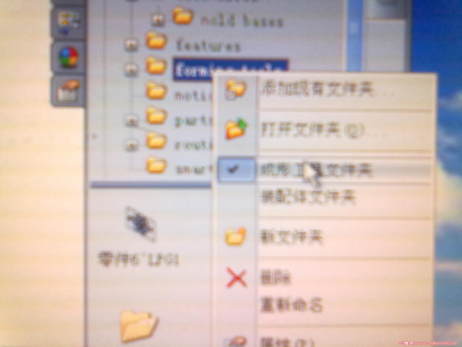

发表于 2011-6-6 01:40:58 | 显示全部楼层 来自: 中国广东汕头
你用的是2010以上的版本。$ P2 b; j/ o7 [; D! g* P7 Q
右键选择成型工具的文件夹,出现一个属性,选择成型工具文件夹。

 楼主| 发表于 2011-6-8 12:29:40 | 显示全部楼层 来自: 中国浙江嘉兴
右击,点选
