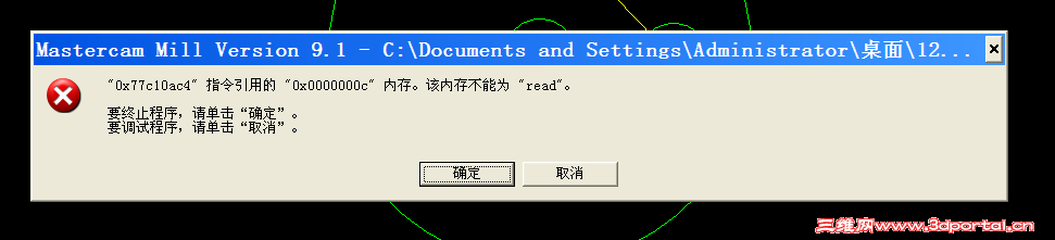

朋友您好,刚才用您帮我修改的后处理文件生成程式出错了,我也不知道是什么原因?请您帮看看!

需要将里面两个文件放在一起。
" \& P  h7 t  q8 y0 t! y建议放在安装目录默认的post目录里面。

终于搞定了,衷心的感谢您!
