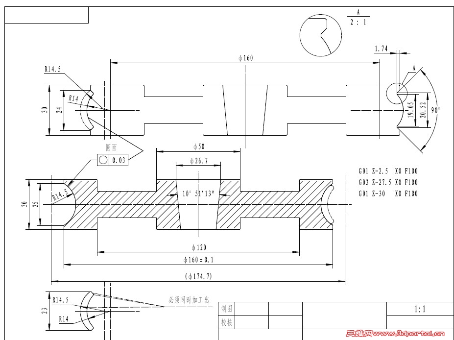

主要是这个圆弧面,有朋友会说,这个只要数控加个一个就行了,但我一直加工不好,请高手们指点一下,让我节省点时间出来,这个主要是磨产品用的,不是产品,公司里是沈阳数控,朋友如可以,帮下写个程序。发到ZYF98511@163.COM

加工的产品是个基体,是用在磨床上的砂轮,最下面的是产品,上面二个是凹/凸面基体,我是要好何才能加工出圆弧。
 楼主| 发表于 2011-6-20 13:39:40 | 显示全部楼层 来自: 中国浙江绍兴
用什么机器加工,因为这个圆弧的要求高,表面镀金刚砂的,去磨产品,其实现在的尺寸我以从原来的R14变到R14.4,另一个R14.5到14.9,镀层为0.4

你图中的虚线部分是镀层吗?R可以用光学工具曲线磨加工。

圆度要求0.03mm不高呀!!一般的数控设备都可以达到的。
+ T  }7 S' H5 _, `" X7 v$ y唯一的技术问题就是凸模的两端清根的问题。
% X% s# m1 P$ ~! y/ e可以采用对中的30°角的车刀加工。

有一种设备,叫做数控车
