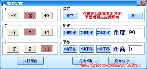

想求一个可以把坐标系Z移动到模型最上端的宏

我用10.0的可以很方便哦

我只要单一的Z向移动到最高点6 q" q4 C, @+ a, |
我找到的都是三轴同时的

PM10的可以直接做成宏了

做成宏就可以了,先计算整体毛坯,再抓到毛坯最大值就可以,在PM帮助里就能找到这些变量,如毛坯最大值
