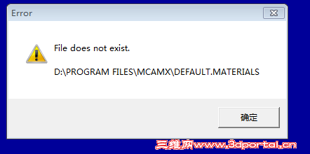

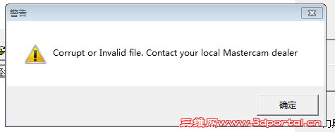

发表于 2011-6-6 15:54:49 | 显示全部楼层 来自: 中国浙江杭州
X4和X要分不同的目录安装,否者会覆盖。
 楼主| 发表于 2011-6-10 00:18:42 | 显示全部楼层 来自: 中国浙江宁波
我也分装了呀,一个在C盘,一个在D盘,但是X的启动后刀库文件老是默认在读取C盘,不知道是怎么回事?
