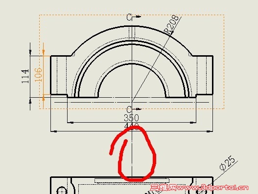

未命名.jpg 如图,中线线能不能改短点?怎么改!
发表于 2011-6-6 17:57:31 | 显示全部楼层 来自: 中国浙江金华
点选中心线直接拉动就可以调整长短

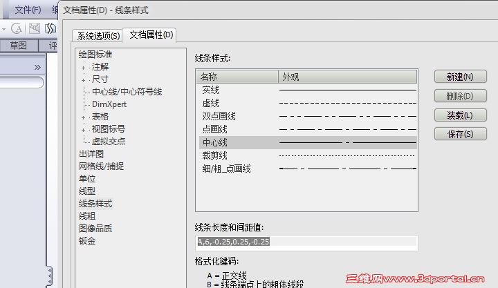

看一下这个。应该是这么设置的。
chenjun520601 + 2 技术讨论
发表于 2011-6-6 21:50:21 | 显示全部楼层 来自: 中国广东深圳
可以随便拉长,但是不能随便缩短,不能圆的直径短。
4 k7 E. G6 N0 M( l, ^; c要不你就将就用着,要不你也可以用草图做中心线。
