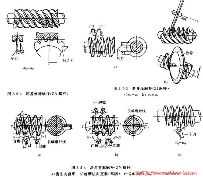

关于阿基米德蜗杆,渐开线蜗杆,法向直廓蜗杆有什么不同?.?
/ k2 q' U' F" `( u4 d除了加工方法不同之外,还有其它不同之处吗??8 K# K; D; d8 _! y1 d9 i! ^
可以发三种蜗杆的主平面图吗?

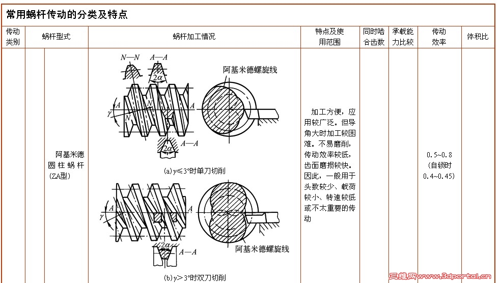

1 阿基米德蜗杆(ZA型):轴向剖面为直齿廓,端面齿廓为阿基米德螺旋线,可车削加工,头数多了导程角大,加工困难。

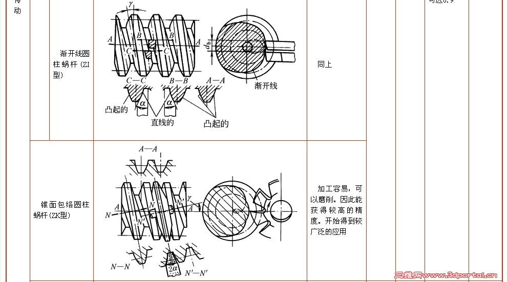

0 d7 P$ W. E! ~& T2 渐开线蜗杆( ZI型):车刀刀刃平面与基圆相切,蜗杆齿面为渐开线螺旋面,端面齿廓为渐开线。可制多头蜗杆。

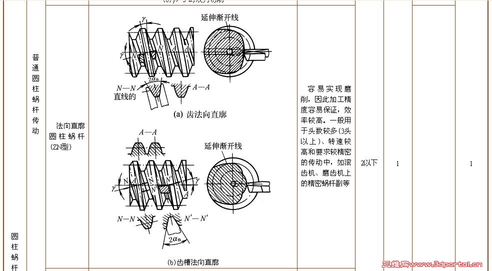

/ p0 h& L* [1 z3 t! o: g+ d3 法向直廓蜗杆(ZN型):车刀刀刃平面放在螺旋线的法面上,蜗杆在齿的垂直截面上具有直齿廓,可用于多头蜗杆。

* x  s( c3 p- U$ l阿基米德蜗杆加工方便,不易磨削,传动效率低,承载较小,一般用在不太重要的场合。
2 i) F% v/ `, ^% S" i8 w, M3 g  p+ F法向直廓和渐开线蜗杆传动效率较高,容易磨削,适合于精密传动。

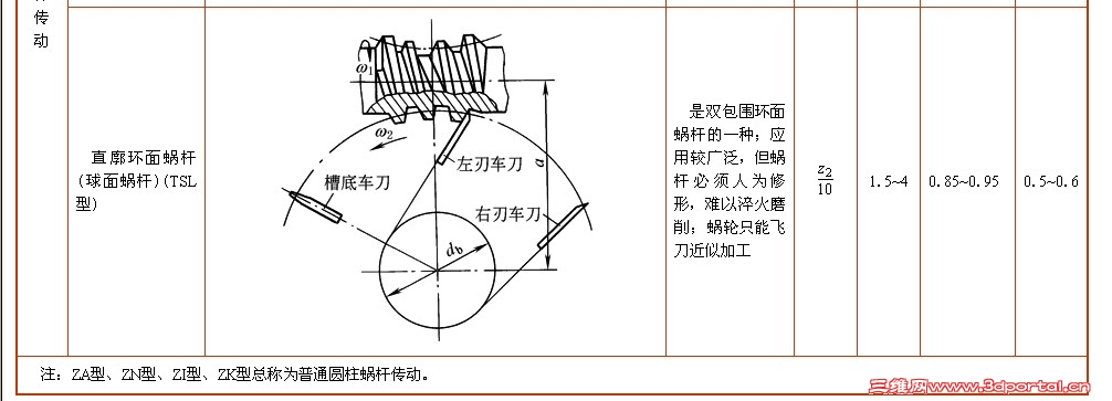

楼上2位的 截图都是从 论坛里的 《机械手册》上找的吗?
发表于 2011-6-8 10:57:58 | 显示全部楼层 来自: 中国浙江杭州
这些手册上都有的

渐开线蜗杆实质上是斜齿轮,理论上没有齿形误差5 B( t: A  t, U- [8 n
阿基米德蜗杆实质上是一个梯形螺纹,采用广泛" L+ r6 l$ J) W; T  D( I) y5 L
法向直廓蜗杆实质上是在齿形法剖面中具有直线齿形的梯形螺纹,工艺方便,齿形误差较大
