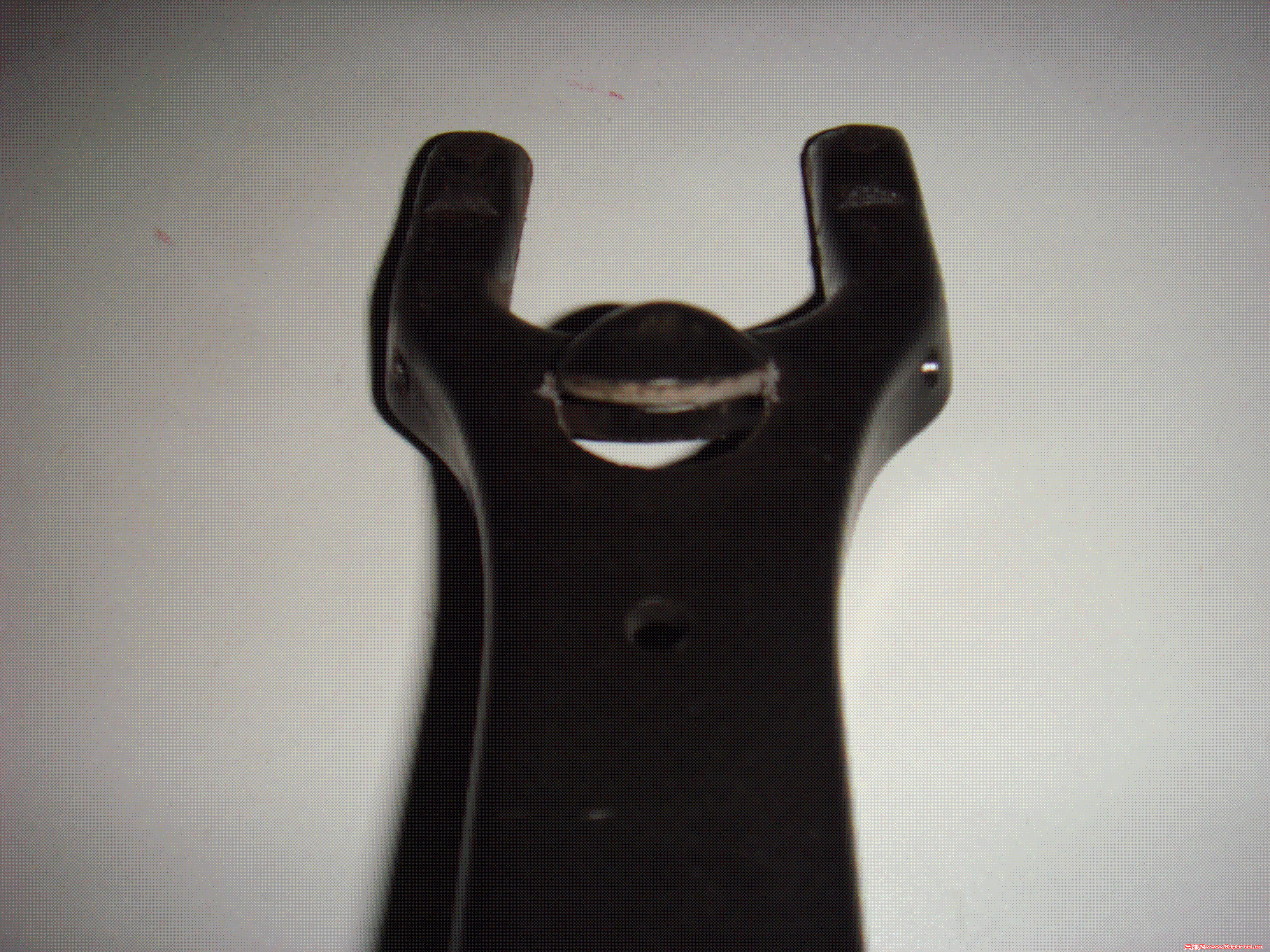

. k  J& p! E- Q5 Q在实际应用过程中发现分离拨叉断裂,加工方式为冲压成型未做热处理,请问要怎么改善解决问题。附图7 S* g. P' U1 i; X
- R4 O  Q  i$ w  n5 r7 a; G& a" n$ ]8 m% A+ r/ E( r7 O
请问是不是硬度过低,需要做什么样的热处理

可选择比原来强度较大的材料,冲压成形后经调质处理,改善综合机械性能,具有合适的硬度和韧性。

我觉得应该做淬火处理,以前我们拖拉机里面的拨叉也是做淬火处理,然后加工。在涂涂层

5 e6 B  @, {2 S% \3 Y& m1 Y我觉得应该做淬火处理,以前我们拖拉机里面的拨叉也是做淬火处理,然后加工。在涂涂层
, C0 Z, F2 k, P
为啥先淬火,再加工,这样不是加工难度增大了吗

冲压模具有问题,材料已经在冲压时产生缺陷,造成失效!修磨支撑点模具圆角后,做金相检测材料金属流向!
