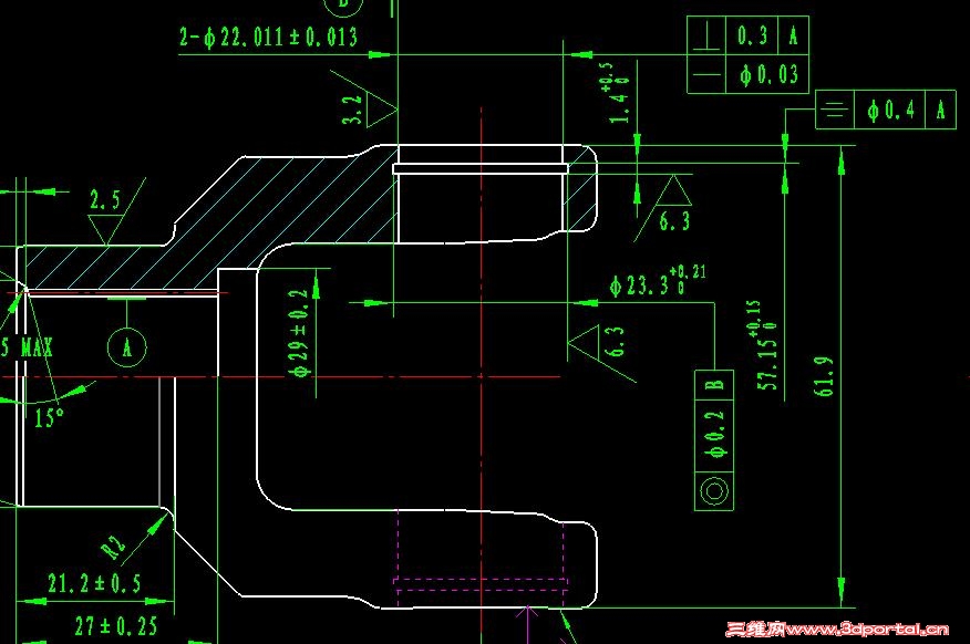

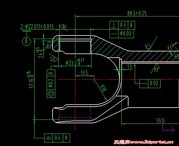

各位大侠:; X2 L* x: I6 F3 T; Y+ ^2 v/ m
      由于连接叉和滑动叉较薄,在压装十字轴时,耳环刚性不足。求助各位大侠有什么好的压装工装?

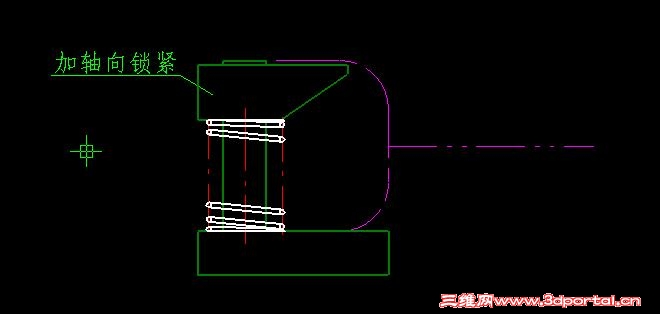

由于连接叉和滑动叉较薄,可以考虑在压装十字轴时,在耳环中间增加一个刚性垫块。这样压装时就把力分在垫块上了。

3# mengfansheng $ P$ G  z' @$ {+ t9 E( i: \
轴向锁紧之后不好压装十字轴啊~~~( M( v5 v6 T! e& ^- n" j
往里摆放十字轴不好摆放的~~

2# 李绍起 1 q2 |0 n7 U0 J: g% T, Y/ R
这个方案我们也考虑过,但是具体实施起来有点不方便~~
; y7 I" |1 O" g2 v1 s; X# z* z而且效果也不好~
发表于 2011-6-14 21:03:22 | 显示全部楼层 来自: 中国山东烟台
只是一个简图,是个方案,至于干涉方面你可以考虑在侧面支撑,避开
