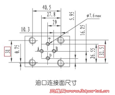

DBW电磁溢流阀用电磁换向阀为WE5,WE6,只有WE6的安装孔距可以换,换后P,T口转换,但是电磁换向阀的T口是不允许耐高压的,电磁换向阀的T口不能用于压力油口。
发表于 2011-6-9 23:20:38 | 显示全部楼层 来自: 中国四川成都
+ X' M+ g" t$ J+ S. G+ x- S" F厚积薄发 发表于 2011-6-9 10:22 http://www.3dportal.cn/discuz/images/common/back.gif
" B0 k2 L3 h* O6 m
5 p3 ^  f! a( n6 M& p8 Q) a( GWE6两侧的安装孔距相差1.5mm,不能调头安装。最佳办法就是更换成3WE6A型电磁阀。

发表于 2011-6-10 16:25:08 | 显示全部楼层 来自: 中国河南安阳
4 h" P0 m6 z* m% C4 R# S. h' h6 |5 |: ~
1902863/ q& w( ~$ A3 M$ u
cdxwg 发表于 2011-6-9 23:20 http://www.3dportal.cn/discuz/images/common/back.gif
& K9 y2 ]/ T; a2 g9 F' ^( F$ Q+ g$ p
先导阀的阀体不能动的,安装尺寸不允许反头。
: `) o( j) V" ~+ M' p$ g$ M: S/ b' C. m& ~& T  n# a9 N
先导阀WE6的电磁铁阀芯反头就可以了。, s5 k8 n  o) U0 C/ L# [: e
* R/ J9 q# x- l1 o( |- v4 y- T0 X
一般DBW*A型可以转换为DBW*B型,同样道理DBW*B型也可以转换为DBW*A型。
+ a7 m/ O, S+ z$ m这个在实践中经常使用。
