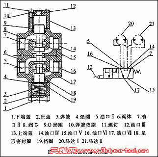

发表于 2011-6-7 15:14:25 | 显示全部楼层 |阅读模式 来自: 中国山东烟台
040917-028.gif 8 ~* x( v; |3 S6 d9 M; }
正在需求中,电话15953562986哪位大哥能告知。

发表于 2011-6-7 21:13:45 | 显示全部楼层 来自: 中国浙江杭州
马达串并联阀?没见过
发表于 2011-6-7 22:36:10 | 显示全部楼层 来自: 中国四川成都
没见过正规的串并联阀,类似油路中装的都是各厂自制的非标阀。

 楼主| 发表于 2011-6-17 11:27:02 | 显示全部楼层 来自: 中国山东烟台
类似这种功能的阀,就可以了。
发表于 2011-6-17 21:36:38 | 显示全部楼层 来自: 中国江苏苏州
是用二条油路上的一个共用阀
发表于 2011-6-18 09:59:02 | 显示全部楼层 来自: 中国江苏苏州
是并联式多路换向阀,是由两个换向阀为主体的组合阀体
发表于 2011-6-18 16:06:37 | 显示全部楼层 来自: 中国湖北孝感
波克兰有这种阀
发表于 2011-6-20 22:00:35 | 显示全部楼层 来自: 中国河北唐山
建议楼主使用工程机械用多路组合阀。
发表于 2011-6-22 08:23:05 | 显示全部楼层 来自: 中国江苏泰州
楼主使用的串并联方式是用在什么产品上的?
9 N. _) c" h' ~& `我也用到这种连接方式!
发表于 2011-6-22 11:30:40 | 显示全部楼层 来自: 中国浙江宁波
直接给你做一个阀块可以吗?插装阀块
