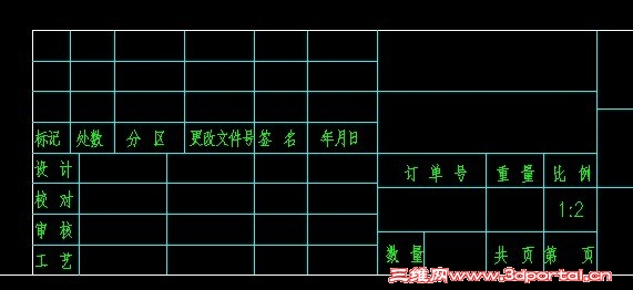

一直没仔细研究SW,现在突然想深入学习学习SW,发现SW在出工程图的时候比例不怎么好跟零件关联,
$ c3 U9 w- n& D# V8 s# _6 ^" Y1 ~* s类似PCCAD那样只要定义图纸比例,完了出零件图是自动显示在标题栏显示当前比例。! E: G/ r/ `; G. ?* A* G; t

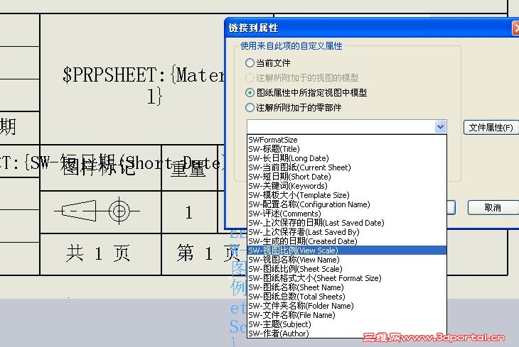

发表于 2013-9-27 15:43:53 | 显示全部楼层 来自: 中国江西南昌
兄弟也碰到这样的问题了,将图纸的注释关联到“视图比例”和“图纸比例”都不显示
发表于 2013-9-27 16:09:01 | 显示全部楼层 来自: 中国江西南昌
自己摸索出来了,将上图中的绿点点移到第三项“注解所附加于的零件”,再下拉选择视图比例;搞定。
7 R2 S; I/ u  s. q这样工程图比例栏就会自动关联你的图纸比例,不用每张图纸都去填写了。

发表于 2013-9-27 16:14:16 | 显示全部楼层 来自: 中国辽宁盘锦
JK_Ronin 发表于 2013-9-27 16:09 static/image/common/back.gif
1 b9 b2 t8 G- C9 B$ B4 Z' @自己摸索出来了,将上图中的绿点点移到第三项“注解所附加于的零件”,再下拉选择视图比例;搞定。# @- W/ Q/ n% C% ^8 Z8 v
这样工 ...
" y$ w: ]8 F3 `, F" A像我在另一个帖子里说的,复制一个自带模板的也行。# P0 e+ }4 v3 m% x2 R2 c$ n
不过你是知其所以然了
