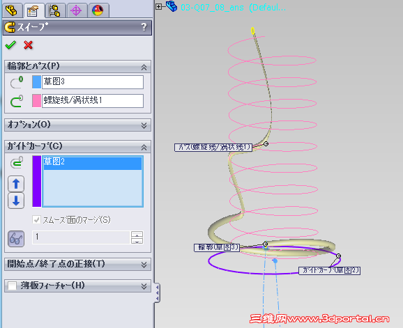

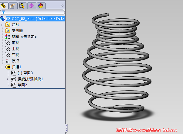

问一个关于扫描的简单问题。' M- O$ H8 K( d: ~8 N
在做练习的时候,下载回来的原文件显示效果是这样的。。。" v& D- W4 T4 x; w, p. ~/ X
2011-06-07-21-56-37-dc81.png $ G8 m3 {' T* e2 o1 e4 t

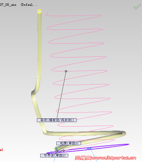

我删除文件中的扫描特性,按照原文件的设定方法从新做扫描以后就变成了这样% a- C9 D& c4 b
2011-06-07-21-57-23-719e.png & g& \5 G  ?, N! Y$ r/ ^
总之就是无论如何都无法还原回去。
/ A. l) i/ {7 K8 |第一次用扫描,还请大人赐教这是怎么回事。3 v- j0 A. m. e& B* j
原文件如下:
3 v/ \0 K* {4 A# Y2 W3 m+ u 03-Q07_08_ans.rar (382.98 KB, 下载次数: 51)
发表于 2011-6-8 08:23:21 | 显示全部楼层 来自: 中国辽宁盘锦
2 L9 K4 J8 f2 F) P# z; q- a7 B, r( Y" G/ {  x
它是控制了起点截面的形状与位置,你起点的截面没垂直螺旋线的起点,即使穿透了也是斜的

发表于 2011-6-8 10:46:42 | 显示全部楼层 来自: 中国湖北武汉
本人试了一下可以还原的,如果楼主未改动的话就请查查其它方面的问题?

 楼主| 发表于 2011-6-8 16:08:21 | 显示全部楼层 来自: 日本
完全沒有改動,就是直接刪除掃描特徵,這樣就省下了3個草圖,然後在選擇掃描,按照順序分別選擇3個草圖,就變型了。。。。. U! h0 V! s+ ^- a% x
大人可否將操作做一下gif上傳?

发表于 2011-6-8 18:36:12 | 显示全部楼层 来自: 中国安徽铜陵
刚才错了,只要删掉扫描特征后,再重新扫描就不行了,同楼主一样

发表于 2011-6-8 20:08:04 | 显示全部楼层 来自: 中国上海
我在“挪移心法续”中已讲过,原“心法”中的一些模型是基于SW2006做的,从SW2007开始SW对扫描的一些特征作了些变更,应对的办法我已编入“挪移心法续”中,请查阅。
