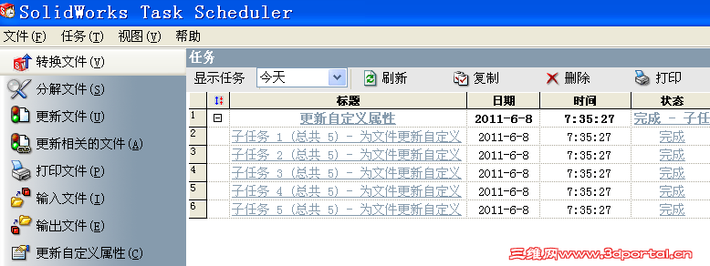

问题描述:$ t7 U/ i6 u& \
假如有300个文件,包括SolidWorks装配体、零件、工程图,现在想把自定义属性里的某几个属性删除,如何快捷操作?
6 R7 |) G+ v/ S9 M# }0 S用SolidWorks工具的SolidWorks Task Scheduler,里面有一任务是“更新自定义属性”,好像没办法删除属性啊。6 l0 M; ?# f3 ^" c) l$ y' g' q
如果用“运行自定义任务”,可以实现吗?只是对VB不熟,希望各位指点!!!

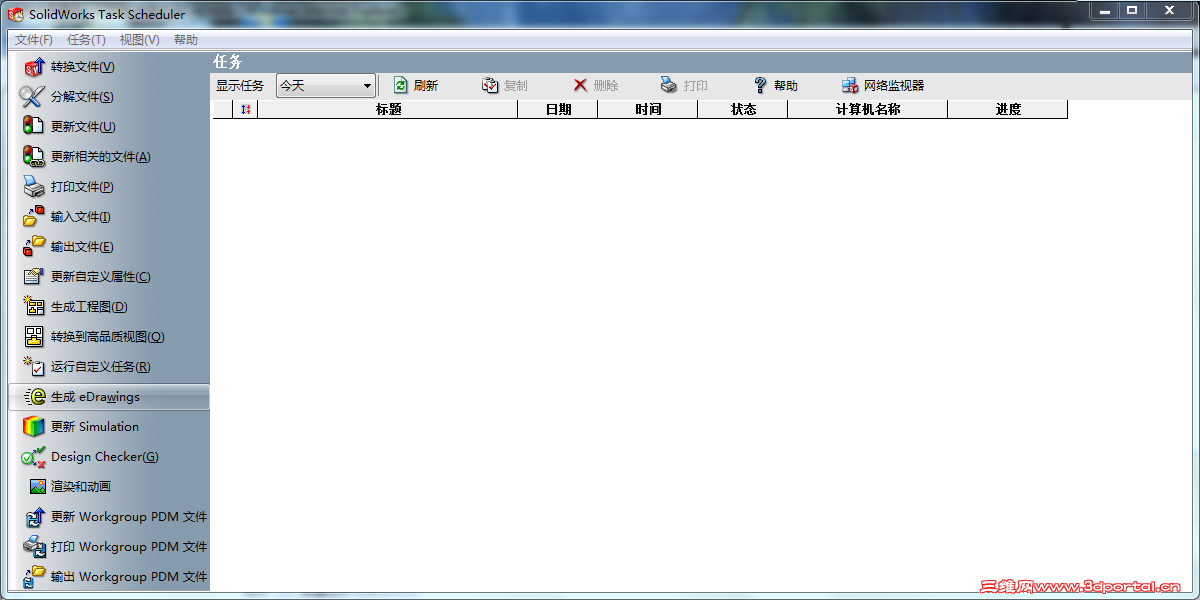

发表于 2011-6-8 07:40:33 | 显示全部楼层 来自: 中国江苏泰州
SolidWorks Task Scheduler软件本来就自带了。操作非常简单

发表于 2011-6-8 08:44:47 | 显示全部楼层 来自: 中国北京
二楼没整明白,人家是问可不可以删除属性。好象真没有楼主希望的功能。

发表于 2012-2-16 10:05:51 | 显示全部楼层 来自: 中国江苏苏州
6# tiida101
" X1 {+ G3 Y& H+ P) R6 I- T  ]6 @  \3 p. U
在Task Scheduler的基础之上应用自定义任务,结合SW的宏,指定你的对象地址,可以是单一,也可以是类似你说的装配体或者N多零部件图纸等属性的批处理,使用CustomPropertyManager.Delete这个API函数可以达到你要的效果,本身好像的确是没有删除自定义属性的功能!至少到2012的SP1还没有看到哪里有,,不知道能不能满足你的要求~
