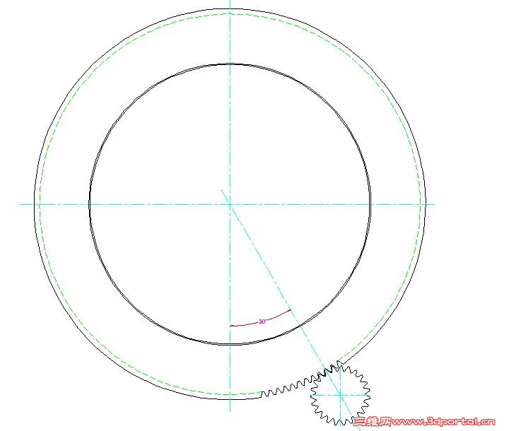

7 R) E4 W9 Z# f& ^3 R' }3 I大家好,我现在有个几个问题,需要大家帮忙。
9 g$ a# h8 B1 k6 {. _6 w如图,是渐开线大小齿轮啮合图,我想知道:
* k% ^( `; |2 G5 k+ B1.大小齿轮安装要求是什么,需要达到怎样的条件或者标准?5 T" W& s8 g! w% K9 @
2.大小齿轮竖直方向的角度是30度,请问是否合适?45度是不是更合适啊?! @- [+ `/ i: a7 ~' R
  小齿轮为传动齿轮。" ^( C. h3 I0 R7 K8 p
1 i0 g8 y6 d4 m  c; j. \: z
$ D3 h5 m6 ]7 ?* a" @* b& D注:不知道为什么不能上传图片?

1  大小齿轮安装要求,中心距需符合要求,一般中心距公差是零或正数。
; Y4 ~6 F2 b- w& W2 h) A2  两个齿轮竖直方向成角度,是交叉轴齿轮传动,应当用交叉轴螺旋齿轮。角度可以根据使用要求定。

看了你编辑的图才明白所问问题,你所说的这个安装角度是根据实际需要而定的,在360°范围内都可以,不管在任何位置传动的压力角都不会变。

角度是30度,可以让大小齿轮都有合适的轮齿啮合前浸油润滑而不剧烈搅油

是不是双齿轮消隙的呀?根据后边的电机尺寸来吧。能装下电机就好
