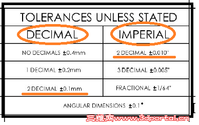

[求助] Imperial VS Decimal的区别?
发表于 2011-6-8 09:27:01 | 显示全部楼层 |阅读模式 来自: 美国
是否是指$ n3 h% ?6 D7 f; L4 d' R# y) D( |
Imperial 代表英寸的公差?0 j7 s; j: o2 ?$ }  r
Decimal  代表公制的公差?
$ E& I1 @# W9 @) a! h, ^+ X) w' W6 ^4 n
谢谢

公英制小数点的位数,外国的图纸上经常用小数位数描述公差范围。
