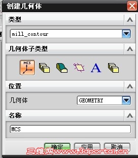

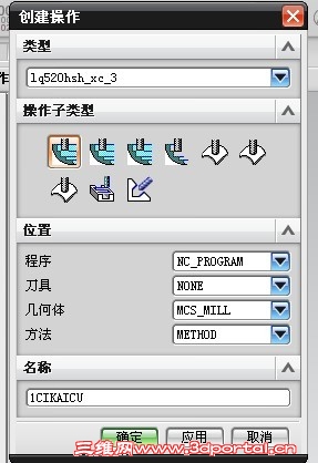

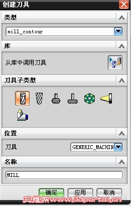

. w: v: X, @% Q7 O, c! p进入UG加工模块时 ! E9 J6 R4 w1 @: Y
( o2 Q. x. q+ C: ]4 t. s上面那个 我选择的是通用配置 cam general5 H$ p2 b. }( @3 O. h5 P
CAM设置栏 我选择的是MILL contour6 T" w! k4 w% S' g4 I
- M0 V! Z9 ?2 O$ Y: }
0 I9 Y. F+ z8 Z" A进入后
' Z: h# K5 b  s
  J) H, n& Z6 b$ K# U1 s当要创建程序组 创建刀具类型  创建几何体  创建操作 时 类型 我分别选择 的是 MILL contour   MILL contour   (是学生自己做的编程模板 )lq520hsh_xc_34 o1 _$ r1 H4 [+ l' n- j4 T
) s1 U# X4 K& o4 {# z, X8 D0 X6 g
MILL contour    ( C6 T9 E, a& Y, W: x" n
7 `& C. k  D; M3 r
, T, Z# r; i9 T# y4 o1 m即 类型 都不一样  处理出来的 程序
- p8 O0 `" x8 |$ y) S+ _
: b. m, {! c0 u能用吗??或者有影响吗?
' S7 j$ p; Z' L4 ^/ L5 q$ ?# L! n
请指教..

6 z  I2 ^3 s' A' x$ s如果是单纯的把UG原来的加工模块去掉了几个是无所谓的,至于你选择那种类别是没有什么不同的,无论怎样变化都是UG自身的程序模块,只是用户在添加与减少罢了。/ G. \3 r% V! W% {: w) R
需要注意的是:每个人习惯用的加工参数不同 自然定义的加工参数就需要注意,因为其他人定义的加工参数不一定适合你,所以你需要检查模版里面自定义的加工参数是否适合你当前的加工。
