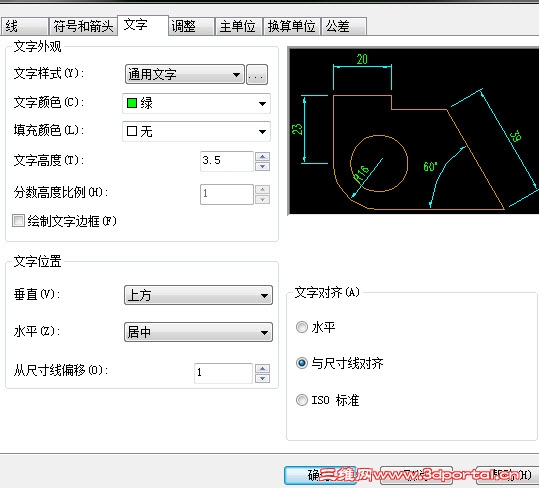

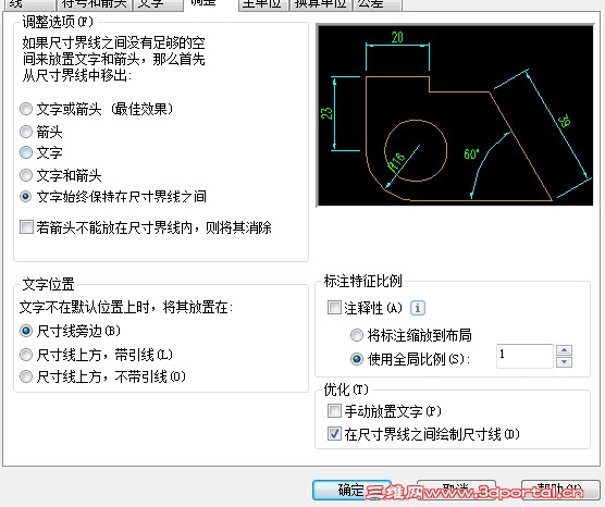

$ A+ d' y' r5 q! @: V. b! \怎样将标注文字放到标注线上方?这个样子看着怎么都不舒服

发表于 2011-6-8 18:49:27 | 显示全部楼层 来自: 中国江苏南京
修改标注样式 楼主可以专门为这个标注新建个标注样式 可以适当调整尺寸显示方式或文字大小 以满足楼主的需要
发表于 2011-6-10 10:19:52 | 显示全部楼层 来自: 中国上海
 楼主| 发表于 2011-6-10 11:05:41 | 显示全部楼层 来自: 中国河南三门峡
图传上去了,大侠们看我做的怎么样?
