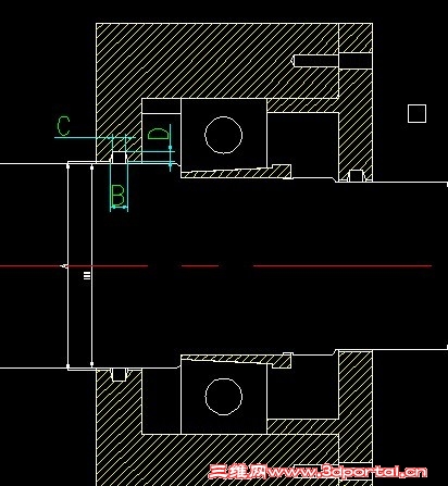

该轴段直径是100mm' P1 E8 O* _2 \% z6 U# C/ T
xiahuayoho 发表于 2011-6-8 19:42 http://www.3dportal.cn/discuz/images/common/back.gif
! t( ~! Z( _- }: b. ~轴承座上或轴承端盖上用羊毛毡来做密封处理的时候应该怎么给尺寸.(如图ABCD尺寸是多少)& {: @3 o$ Z8 [
如果使用油封的时候也是这样的结构吗尺寸一样吗。  根据什么情况来选择羊毛毡和油封。

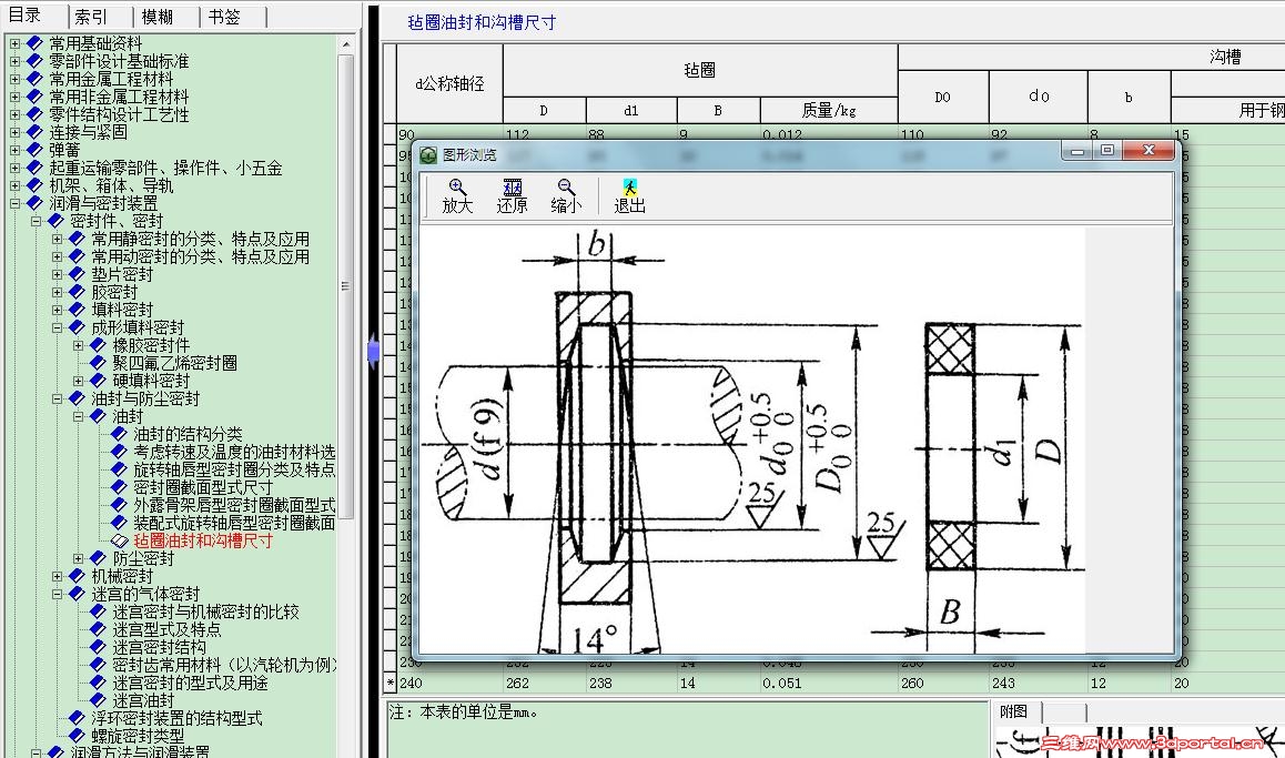

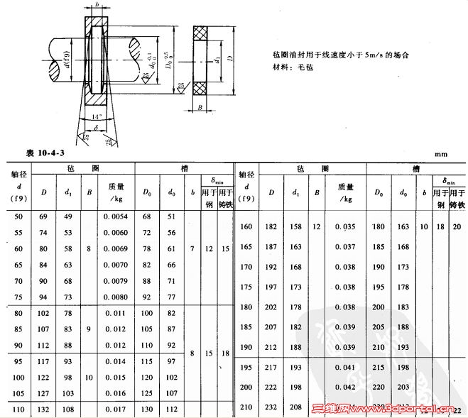

根据轴径来选择毡圈和橡胶密封圈,毡圈槽如下图表,橡胶油封圈种类很多,用时可查手册。

机械设计手册(新编软件版)
7 Q) m, F. h% Z- Z/ H& b 1456.jpg

羊毛毡使用在低速的场合,并且不需加油,油封使用在较高速场合,并且要加油~大概是这样吧~!
& K8 x' l, @1 z6 w% _具体点的在手册上有的
