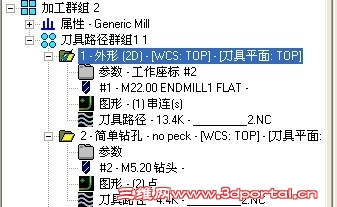

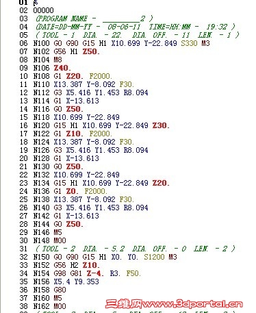

OKUMA系统坐标系G15H01,G15 H2代替G54,G55,怎样改X1版后处理输出的同一个程序中有多个坐标系,如G15 H01,G15 H02,G15 H03,。。。。。
