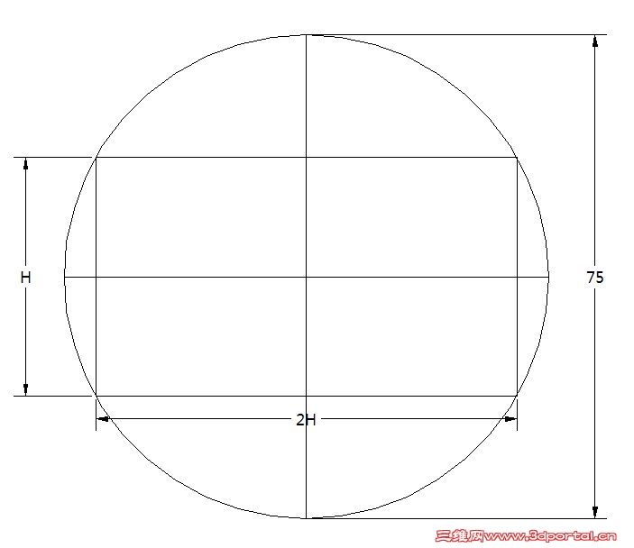

很简单的图形,圆直径75,内接长方形边长比为1:2,其他无条件,怎么画?大家说说过程,不要结果!

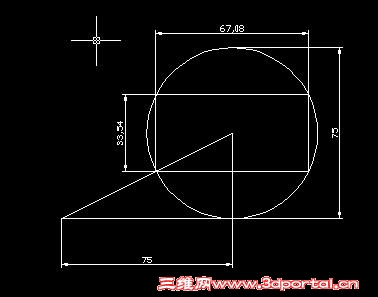

发表于 2011-6-9 08:18:37 | 显示全部楼层 来自: 中国河南洛阳
先画出φ75的圆,下端画出长75的切线,连接切线端点和圆心会与圆有一交点,以该交点为端点画出水平的圆内接四边形即可!

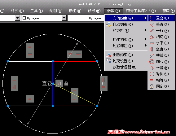

发表于 2011-6-9 09:03:43 | 显示全部楼层 来自: 中国上海
用约束也是很好的方法!
 楼主| 发表于 2011-6-9 12:53:45 | 显示全部楼层 来自: 中国浙江杭州
从几何学来说,2#你这方法不过是投机取巧,我要的是作图法!!
 楼主| 发表于 2011-6-9 12:58:42 | 显示全部楼层 来自: 中国浙江杭州
先画出φ75的圆,下端画出长75的切线,连接切线端点和圆心会与圆有一交点,以该交点为端点画出水平的圆内接四边形即可!; `3 q% N+ L, o% z
lycraindrop 发表于 2011-6-9 08:18 http://www.3dportal.cn/discuz/images/common/back.gif
$ s8 m5 N$ m0 e9 k3 A' [+ e
这个绝对OK,赞一个,请求加分!!

发表于 2011-6-11 11:51:53 | 显示全部楼层 来自: 中国台湾
H:2H , 对角线的斜率不变* i  n. n; Q+ F$ z" I8 p& T5 i
. w' w. w2 Q' A; W# {' U$ p9 \, q
让这条斜率线通过圆心即合题意,无关圆的大小

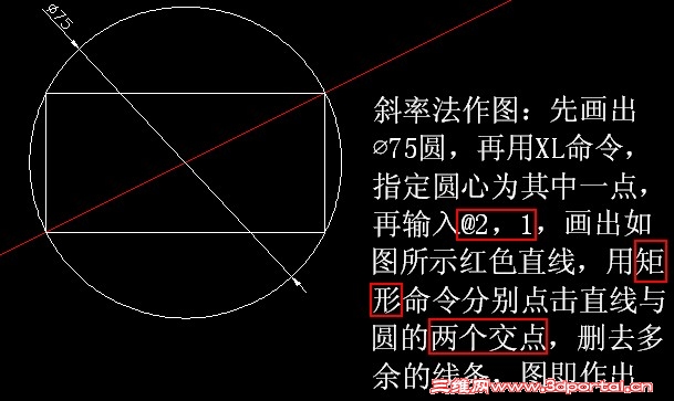

发表于 2011-6-17 08:25:05 | 显示全部楼层 来自: 中国浙江台州
本帖最后由 lxf325 于 2011-6-17 08:26 编辑 1 i- L& M* J' |: w& F
) m" V$ c* a: y2 ]  G
我来详解十楼方法。。。

H:2H , 对角线的斜率不变
* m7 V! `4 F2 D6 V3 m3 ]% f/ [( I& B, b( X: m
让这条斜率线通过圆心即合题意,无关圆的大小9 u, A( q! t, C6 O* _
SunVei 发表于 2011-6-11 11:51 http://www.3dportal.cn/discuz/images/common/back.gif
; ]! L9 Z! X4 Y! z# E$ }" e
' `# b% Y% r8 U3 o真是佩服你的思维,,强悍。。$ G  C4 @# A9 i% l
