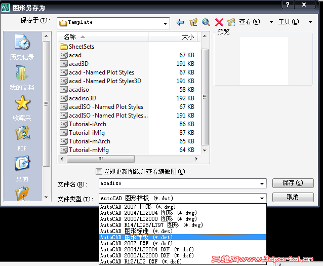

发表于 2011-6-10 13:51:08 | 显示全部楼层 来自: 中国江苏无锡
你可以将设置好的图层文件另存为dwt的图形样板格式的
5 E2 O: c' e2 ?$ V+ z+ i) R! M9 V! Y/ u
另存在路径为:C:\Documents and Settings\Administrator(这里是你的用户名)\Local Settings\Application Data\Autodesk\AutoCAD 2008\R17.1\chs\Template 文件夹下. r. m+ z$ }1 d! R! N
6 O% G" T0 V1 R& a# t% d8 G( b
文件名为:acadiso
8 U* ?4 k, x0 n
- s6 k  o+ u! }/ p 111.png
