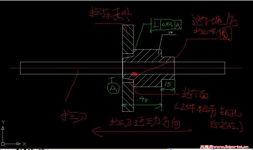

[求助] 拉床拉产品 拉不圆
发表于 2011-6-8 22:32:20 | 显示全部楼层 |阅读模式 来自: 中国四川资阳
" `7 X6 d. ^" t. `' @1 q0 L5 }! n( x. L
材料HT200
% B: h8 t" `! x/ X7 ]9 _+ ?' I  z7 K3 D- z: k: ~6 j: T
批量生产
3 J+ c, Y- O8 c% U3 b- N" z6 a- z
拉刀是新的
7 H& U- @& ^" q: j) D
5 W# e& _) Z1 }; V( [& W% i' {产品老是啦不圆 请老师们 支招..
5 ~( G. p* i5 N/ ~( n0 e2 ]. @5 l+ ^
钻的孔是 16MM 有0.2MM锥度 拉至17MM

 楼主| 发表于 2011-6-9 08:41:27 | 显示全部楼层 来自: 中国四川资阳
拉孔(直孔)
+ U1 s0 F- @; \7 x3 U$ J3 q6 z: z: t% d* P$ R) D* P( ^+ d8 \* F, F" P/ e
卧式拉床 以前都能拉正
% d  B0 b  `$ }+ a( v7 Q8 j! p" W% O5 v) s
最近老是在一个 地方或 对称的地方 拉不圆  (以前能拉圆)1 M- z+ H: O$ j
; Q# R6 z7 [+ D
床身和 工装 水平都校平了 3 W- ~. l+ w' z$ k" t0 y+ k- ?
0 I+ f& C" O' I2 |请指教

 楼主| 发表于 2011-6-24 21:47:41 | 显示全部楼层 来自: 中国四川资阳
若余量留得少,那么孔拉不圆啊

 楼主| 发表于 2011-6-26 17:09:48 | 显示全部楼层 来自: 中国四川资阳
10# yyejj
; u7 x4 |3 S* W, @- B7 f( V. P4 m/ A* c; v& M: U  Z  v
前一道工序: 车端面和钻孔; \+ V3 A! N, g1 j% n2 ?: g
! w1 V! H% g, x0 S, [
拉工序:   以车好了的端面定位,来拉孔。 若余量小,能否拉的圆,请指教....
发表于 2011-6-27 10:39:35 | 显示全部楼层 来自: 中国江苏南京
拉刀在工作时力量是很大的,从图上看工件的孔较长,因此,拉刀工作时的力更大,而拉刀夹具与工件之间的接触面并不大,是不是在拉刀工作时接触面弹簧变开较大或出现塑性变形,这样孔就可能出现不圆。
