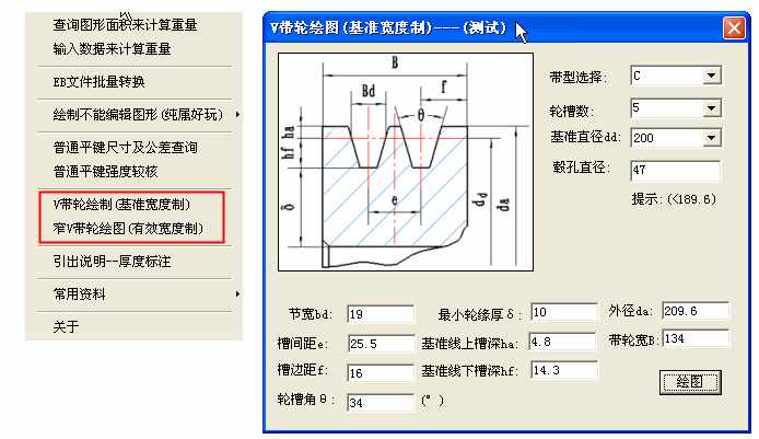

楼主好,今天用它作C型带样板,才发现表中参数与手册不太相符,带槽浅了些:ha应为6,表中4.8,hf应为15,表中14.3,e应为26,表中25.5,是谁的版本老了?

/ a+ T; r) @' }2 q, w% l- t+ g" e4 R8 g绘制V带轮截面虽然简单,但是要查手册确嫌麻烦,今天作了两个图符:普通V带和窄V带,希望大家笑纳.
% A5 r1 v' D/ m. `0 d  B& r% f7 V! V下载后,打开<电子图板>-->图库管理-->并入图符-->指向下载的PDL.IDX文件-->打开...
4 Z/ y  T  Z3 a7 j完成后在你 ...

楼主的图库好是好,可惜不能一次绘制完成。我记得原时空论坛有“[下载]CAXAeb插件 ”中的插件中有此功能% i( n% X' M& F* r
222.gif 5 B* e# T+ O6 G) x# l1 Q
中国机械CAD论坛中有下载6 B# P6 c0 v7 j- w& k8 O6 f
