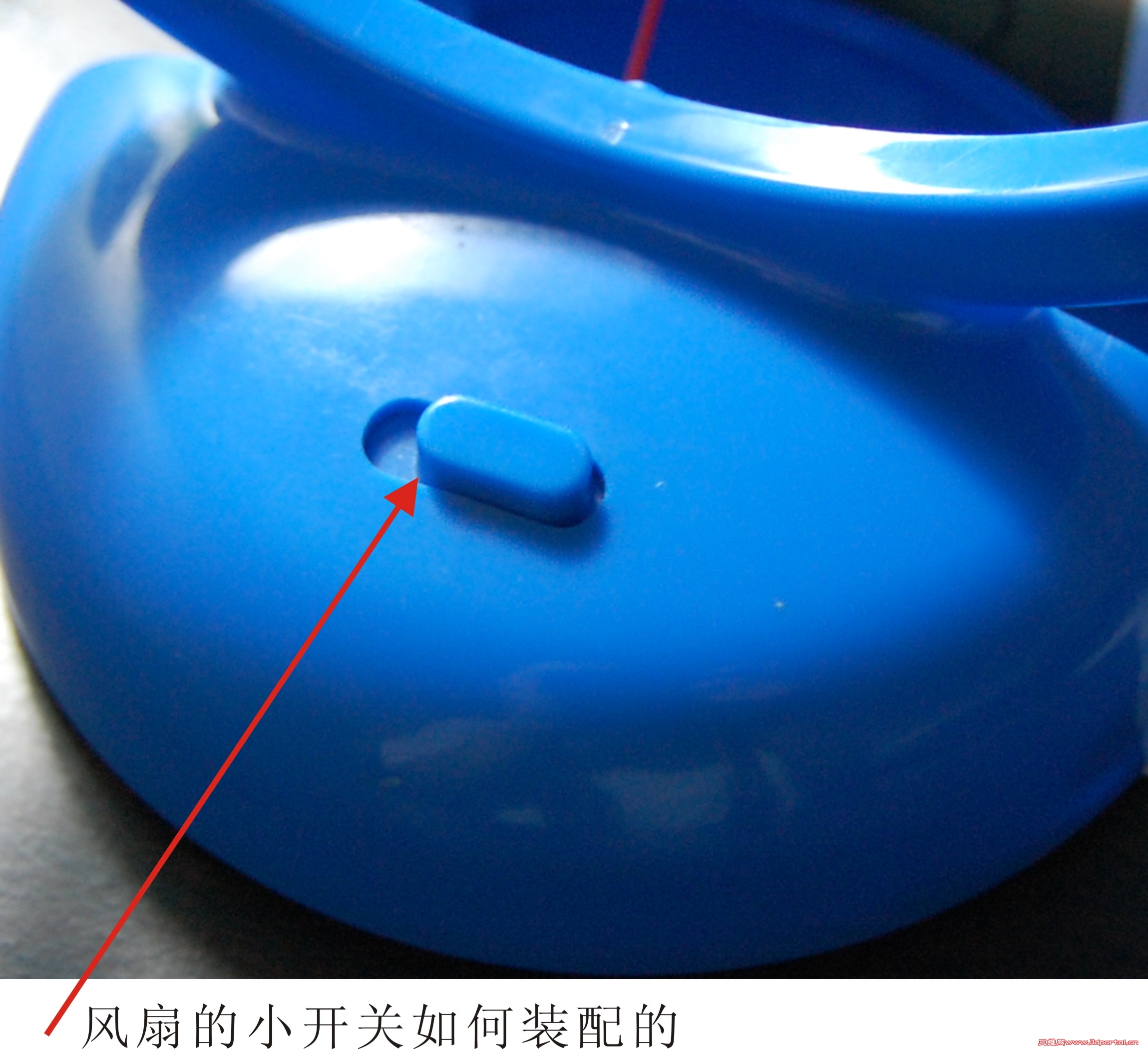

[求助] 小风扇开关如图结构简单怎么装配的
发表于 2011-6-9 09:55:10 | 显示全部楼层 |阅读模式 来自: 中国重庆
一个小风扇开关,附图,结构简单,但不知是怎么装配的,要用到什么装配工具,希望各位不吝指教!。谢谢!
发表于 2011-6-9 10:37:25 | 显示全部楼层 来自: 中国浙江金华
两者必居其一:键帽是后装的,座板是可拆的。

发表于 2011-6-10 10:59:58 | 显示全部楼层 来自: 中国北京
2楼说的对。底板一定可拆。假如底板和上面是一件。模具无法出模。
发表于 2011-6-10 19:16:05 | 显示全部楼层 来自: 中国山东青岛
底板是胶结上的!现在有部分产品设计成胶结的方便安装,但是一次性的!
发表于 2011-6-12 13:35:16 | 显示全部楼层 来自: 中国浙江杭州
那两个小螺钉可以用一把弯头螺丝刀,装配线上的专用工具
发表于 2011-6-14 07:38:35 | 显示全部楼层 来自: 中国浙江宁波
底座是可拆卸的% N  [1 \! y% R2 l8 @' ?5 U, I8 _- q: V
$ f: o# J& I! O/ `9 @. p1 l' y6 |
那么开关必然是先安装在底座 然后套入上半部分。最后螺丝或是胶粘2者
发表于 2011-6-14 08:07:25 | 显示全部楼层 来自: 中国安徽合肥
是啊,先仔细看看,底座是不是可拆卸的。如果是可拆卸的那就好办了。如果不是,就只有用弯头的螺丝刀,如果找不到,可以自己找个材料自己做一个临时使用。
发表于 2011-6-15 13:51:55 | 显示全部楼层 来自: 中国福建莆田
应该是粘接的吧。省钱
发表于 2011-6-16 19:55:54 | 显示全部楼层 来自: 中国安徽合肥
9 d' F1 w: X! `% ~  C. X+ q0 R1 F% p6 b/ W
开关底盘两个支柱相连接的底板是可拆卸的的。
发表于 2011-6-23 03:48:16 | 显示全部楼层 来自: 中国广东中山
两者必居其一:键帽是后装的,座板是可拆的 同意
