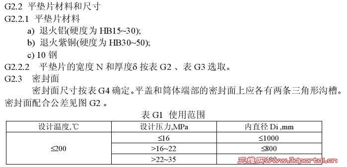

两平面上各有4mm孔,在70MPa下平面间如何密封?两平面间用螺栓压紧。中间应加什么密封圈或垫?

发表于 2011-6-9 17:05:41 | 显示全部楼层 来自: 中国山西晋中
平面密封不能承受70MPa的压力,在≤200℃的使用温度下,能承受的最大压力为35MPa。见下面截图:

 楼主| 发表于 2011-6-13 10:33:57 | 显示全部楼层 来自: 中国山东烟台
高压泵上用的
发表于 2011-6-13 12:08:36 | 显示全部楼层 来自: 中国四川眉山
挖个沉台,铜垫外圆和沉台内孔小点点,盖板直接压死,没什么问题吧
1 v$ `/ a# \* v  \' J: v" G1 g0 P1 |4mm在70mpa时的压力:879.2N,没什么吧,就算你垫片的内孔是5mm,压力为:1373.75N,也没什么

发表于 2011-6-13 16:19:06 | 显示全部楼层 来自: 中国上海
用90°的O型圈试试 ,应该没问题
发表于 2011-6-20 22:03:30 | 显示全部楼层 来自: 中国河北唐山
楼主可以使用内锥面+外球面配合的方式密封。
发表于 2011-6-21 09:07:48 | 显示全部楼层 来自: 中国河南安阳
紫铜垫应该没问题的吧
 楼主| 发表于 2011-7-4 12:51:24 | 显示全部楼层 来自: 中国山东烟台
拆了一只高压泵看了其中的出油阀一面用的是橡胶o型圈,另一面用的是紫铜垫,泵运行密封良好
