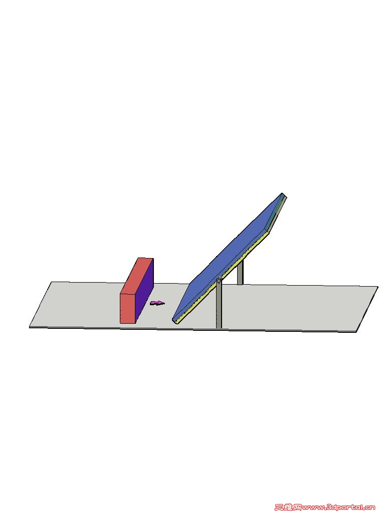

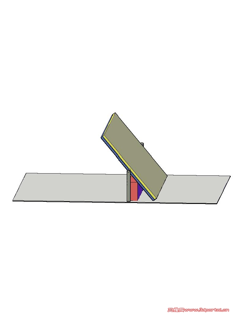

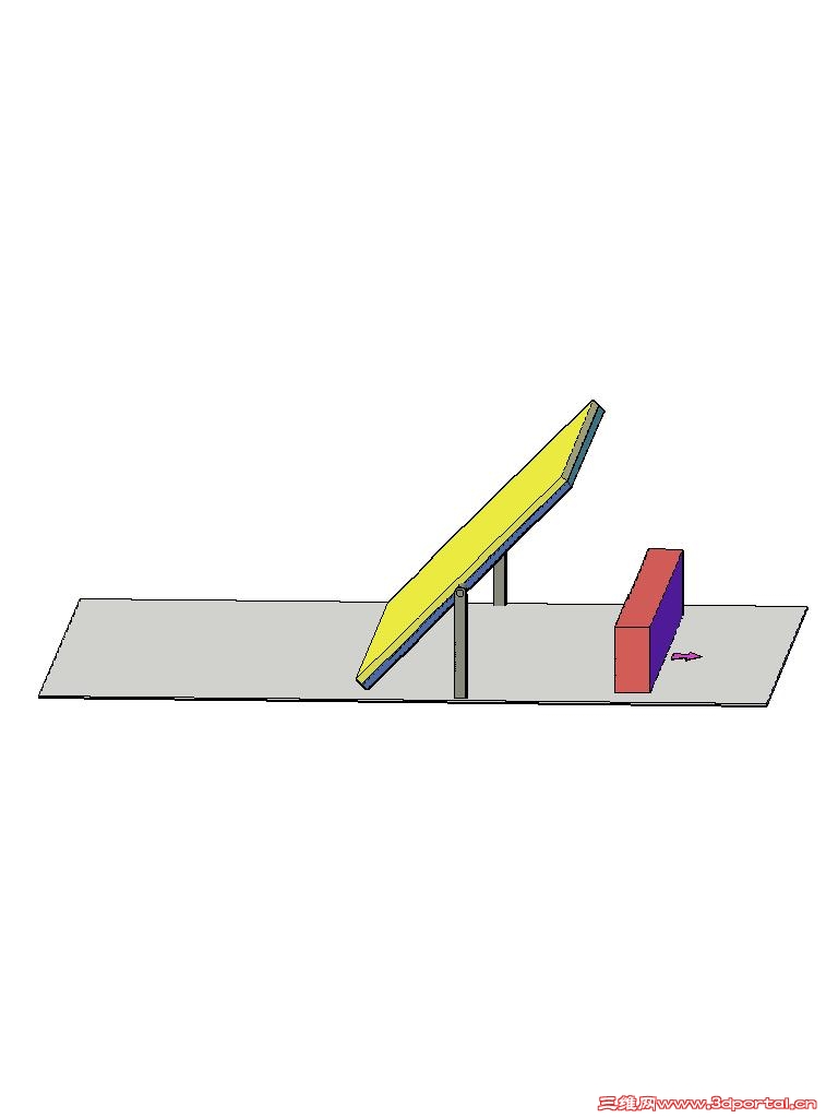

! y. I7 z4 s; v8 k. G4 u4 D各位大侠,小弟有一个配合机构恳请帮忙,如图1所示,在平面上有一红色的小块自左往右运动,当碰到右边的面板(与平面呈45度角)后可使面板绕轴进行瞬间旋转(如图2所示),红色小块将不停的往前运动,我想要达到的目的是:无论面板绕轴进行怎样的瞬间旋转,面板的位置始终处于图1或图3的状态,也就是说面板在瞬间旋转后可自动恢复到与平面呈45度角的状态(可以蓝面朝上,也可以黄面朝上),我不知道面板与轴或者轴与轴座之间应该用怎样的机构进行配合才可以达到这样的目的。请各位大侠不吝赐教!小弟谢谢了! 如有哪位大侠可以设计,也可以和我联系,小弟将有酬劳:tomp2012@163.com

没有搞过这些,靠摆板的自重应该就可以复位,板的底部可以高一点,那样板摆动的角度小,复位也快,如果怕复位超大,可以放一个限位

通过机械来实现有点困难,可以考虑用磁钢原理设计。旋转板内镶嵌磁钢,下板也镶嵌一个磁钢,利用排斥原理,使板重力和磁场力平衡:

扭簧加机械纤维如何
发表于 2011-6-10 16:14:22 | 显示全部楼层 来自: 中国江苏常州
两只扭簧加一个椭圆形板即可。
发表于 2011-6-12 14:39:53 | 显示全部楼层 来自: 中国浙江杭州
看了楼主的图突然来了一个灵感,灵感来自夹子,就是在面板的两边装弹簧,楼主可以考虑一下

其实可以用凸轮,凸轮的近休止角的位置切成平头。这样整个结构只有停在近休止角才是稳定的,自然转动后就会自动回到那个位置。之所以把凸轮的近休止角切成平头,是为了增加定位精度
发表于 2011-7-21 23:09:02 | 显示全部楼层 来自: 中国河北唐山
扭转弹簧加定位销
