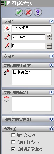

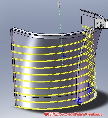

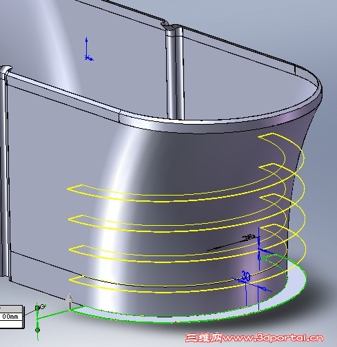

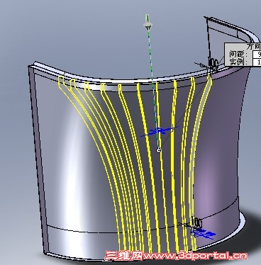

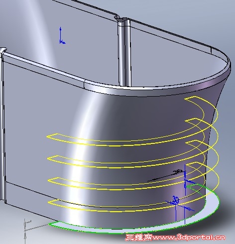

- v* W- N9 l1 [8 v. _* K 1.jpg 2.jpg 2.jpg 请问下如何在这个面上用线性阵列随随形变化呢?试了无数遍线性阵列是没问题,但一点随形变化,就没反应了。!!/ |- {7 L; O) ?; f

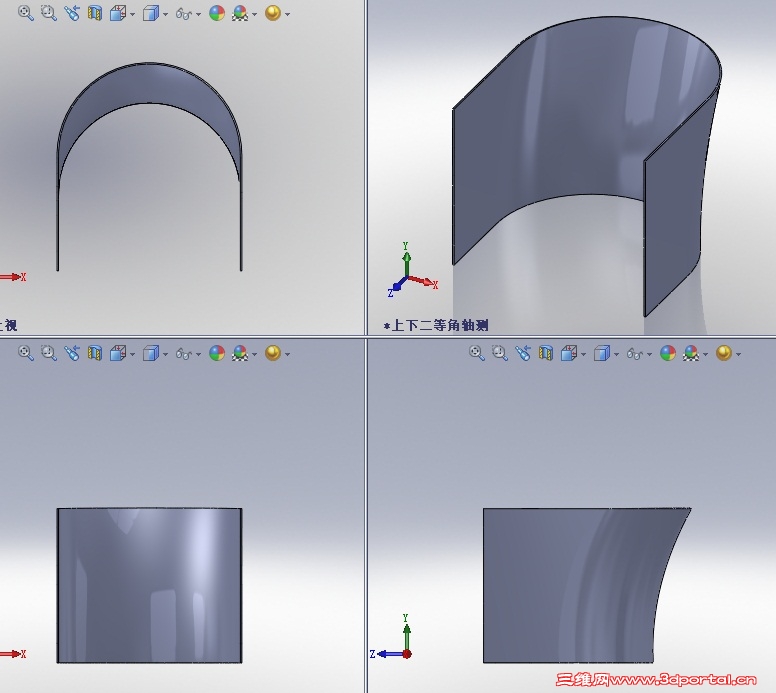

应该是搞不出来。SOLIDWORKS的随形变化功能比较简单,基本上是随2D边界延伸一下,3D曲面就随不了了。
