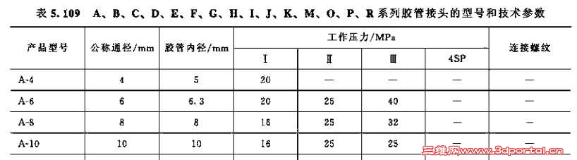

今天在看液压书籍时突然发现液压管接头的复杂程度是我以前从未想到的,管接头居然有A~R型15种类型之多,不知有人能否将这15种接头全部搞明白?将各型接头的图发上来大家学习学习。我只知道A型接头是平面装“O”型圈的,C型是奶头不用密封圈的。

 楼主| 发表于 2011-6-13 08:59:24 | 显示全部楼层 来自: 中国贵州黔西南布依族苗族自治州
H型的接头是什么样的,哪位同行有这方面的资料?

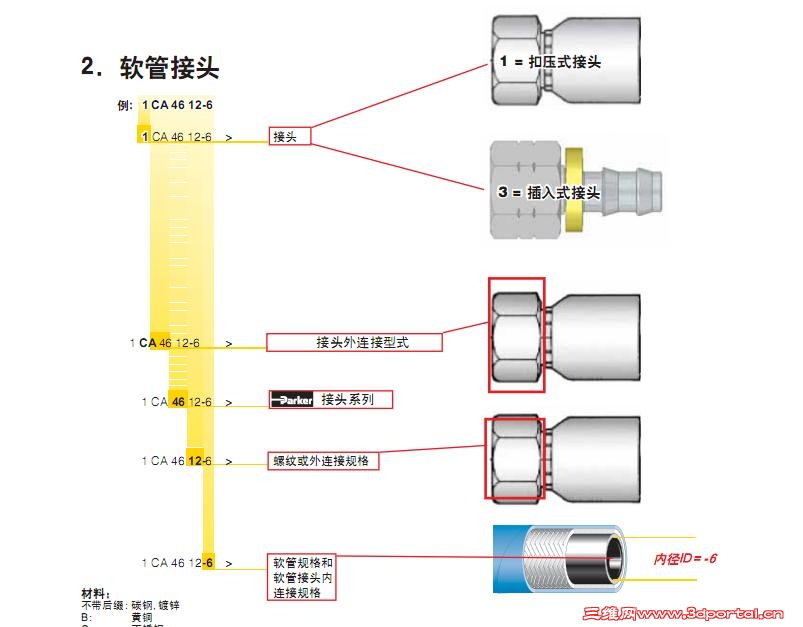

发表于 2011-8-9 22:05:24 | 显示全部楼层 来自: 中国广西柳州
你说的是软管接头的型号,在很多样本里面应该都有。
发表于 2011-8-9 22:06:12 | 显示全部楼层 来自: 中国广西柳州
RE: 液压管接头的种类?
比如派克的《软管接头及设备》。
