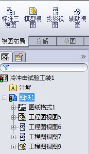

发表于 2012-8-26 07:17:11 | 显示全部楼层 来自: 中国天津
本帖最后由 mamagugu 于 2012-8-26 07:33 编辑 / B: X. H$ ?+ i5 y; S, u
% u$ o0 K: g! v6 X4 }
1、新建一个“模型视图”,(下图中只能对工程视图5或9能自定义轴测图操作): O  R1 h* h0 ]. I
2、选择你要变成轴测图的一个视图;5 t! {) P. ^9 u, k
3、选择绘图桌面上方中间的一组按钮从右往左第三个;
% K5 ^7 |! E- T. p4、按住鼠标左键或者中键拖动就可以了。
/ Z  H2 ^+ a, U/ r% s这么多使用SW的仁兄问个如此简单的问题还得让我自己猜,唉。汪峰:这世界怎么了
