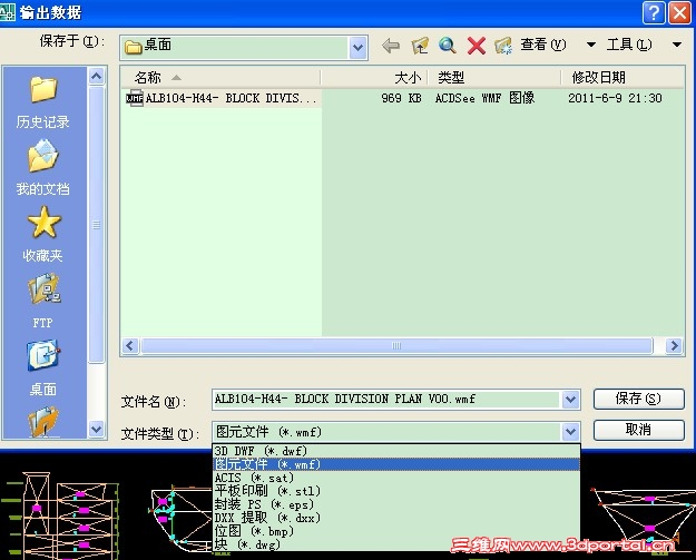

我用的CAD版本是2007中文版,听说AutoCAD可以直接通过菜单-文件-输出的方式输出SVG图形,但是我怎么没看到哪个是属于SVG的格式啊,或者就应该是.SVG的格式,还是因为我的CAD版本太低,我用了.dwg和.dxf的都试了不知道输出哪个,求讨论。* m! J/ e" L6 r8 ^! C

 楼主| 发表于 2011-6-9 21:44:04 | 显示全部楼层 来自: 中国浙江台州
有两篇论文可供参考,但是还是没搞明白咋转化的:" j% P0 v# e! G8 }, a7 b5 W
3 z  `$ o" [* v6 o* N; iCAD文件转换为SVG文件的探讨
5 a* ]" \2 x; Z- Z  w1 x9 |* Hhttp://www.doc88.com/p-37380013595.html  , http://findmuck.blog.163.com/blog/static/1741867152010101933519881/
9 p2 t2 h* u6 O( qDXF 到SVG 图元转换关键问题分析
+ Y- }  n% o+ ]0 p' G! T8 uhttp://www.doc88.com/p-90293182231.html
 楼主| 发表于 2011-6-9 21:51:54 | 显示全部楼层 来自: 中国浙江台州
是不是不能直接用AutoCAD进行输出?

 楼主| 发表于 2011-6-9 22:05:39 | 显示全部楼层 来自: 中国浙江台州
; O) U1 r$ R6 H) t8 b- L
$ ~9 i. C9 h  H从网上找了一个专用的软件可进行对CAD文件转化为SVG文件的:
( i5 |4 ~3 ?2 i. V/ `. V
4 n. R8 D6 A7 T5 [Easy CAD to SVG Converter 3.011 r5 `2 I( X( \. S
" ^" h/ V2 W6 i
Convert your CAD drawings to various image and graphics formats witho ...) f5 |' q" |4 g9 m( q  Z: ]2 E- m! ^
江南有雪 发表于 2011-6-9 21:51 http://www.3dportal.cn/discuz/images/common/back.gif
" ]1 C3 f* I$ A4 P  `- v7 ~7 s
! Q' z- e7 x1 |. M( g是15天的试用版,不过确实能输出SVG的文件,不妨用用吧,用完卸载,再用再装,十五天也够了。; ~2 s( D/ r: R; U+ Q4 B9 J$ L, _
# Y/ ]7 x% z2 ?/ j8 O. _8 l& L9 i
" Q9 c9 q; X# o, G7 S, d请高版本的CAD朋友测试一下能否用AutoCAD软件直接输出SVG文件???(是输出,不是另存哦)
发表于 2011-6-10 10:27:18 | 显示全部楼层 来自: 中国江苏镇江
就AUTODESK公司目前出的版本2012还没有直接输出SVG文件的功能。
