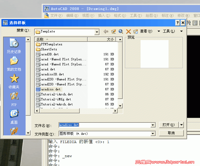

我在家里电脑上装了ACAD2008 一直没有用。
0 G. r) x$ @: z这几天画图在新建、打开、另存的时候不像平常那样出现WINDOWS对话框,而是如图所示的类似输入命令行的一个小框框。
3 v0 u4 Y1 [  A! d2 W' P搞得我选图版都没法弄,打开文件也必须双击,........7 K, f: Y! e# ^; b% f8 ?$ O

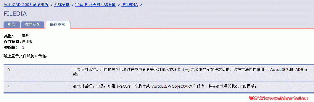

系统变量FILEDIA设置为1,可能是你加载了什么插件哟

问题解决 谢谢各位
