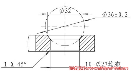

请教各位如图的圆弧倒角好不好加工?怎么加工?
& A8 V0 G" \% P- n9 X谢谢!

直接用成型刀倒角
发表于 2011-6-10 12:27:26 | 显示全部楼层 来自: 中国广东深圳
可以直接用成型刀倒角,也可以手工双拖板同时操作车出来的,也可以直接镦锻出来的。

做一个导向球面锪钻,导向部分φ27,如果要求圆弧与φ27相交成尖角的话,要考虑圆弧弧长有效部分延长至小于φ27的消气中。

1.批量生产用成型刀
6 X1 [4 }- s% x8 T9 \$ Z  S2.只有几件,用小刀架和溜板手工配合车出。
2 @- o2 s" a/ N% Q  c" Z3.用球形旋转锉(装夹在机床上)9 [- V: s! ^7 r. F. J5 m
4.用球形砂轮。, Z8 g) @, |' A8 q. ^
校型最好做个样板。

数量少的话用线切割加工。多的话用成型刀加工

这活车床不能加工,加工部位不是回转体中心,
0 N+ Y! M  P/ U0 e, ?6 d+ G3 O考虑铣床加球刀- n9 ]5 x+ _! R
或楼上说的带导向的成型锪刀

可以用钢球直接冲压出来,我公司就叫着阀线,用于油路高压密封

1  在钻床或铣床上,用磨成与球面半径相同的圆弧钻头或铣刀,直接刮成。
8 D0 F% [0 f9 w2  在车床上用凸圆弧刀靠成球面。

量大的话,在钻床上用成型刀,连φ27孔一次成型,这个成本最低,效率最好,铣床价格有点高且比钻床慢
