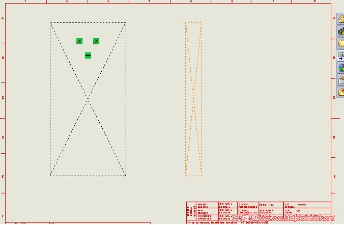

[求助] 图纸内容丢失,如何找到对应的三维模型
发表于 2011-6-10 10:52:37 | 显示全部楼层 |阅读模式 来自: 中国上海
各位大仙:
0 `- F* X2 T' b- y. V4 E4 `+ |3 W      求助,我不把零件的三维模型图号改了,当我打开由他生成的图纸时,图纸出现了连个框,原来的图纸内容不见了。请问,如何恢复图纸内容。如何设定图纸与三维零件的对应关系。谢谢各位了,详细情况见附图。
发表于 2011-6-10 12:07:40 | 显示全部楼层 来自: 日本
把原來零件的名字改回來。然後用pdm改名字
发表于 2011-6-10 14:27:29 | 显示全部楼层 来自: 中国浙江金华
右键打开,手动查找PRT!
发表于 2011-6-13 21:09:02 | 显示全部楼层 来自: 中国广东广州
3# ffda 虽然找到了它part,但图纸保存后,还是没有视图,像lz的一样只有框框...
发表于 2011-6-15 10:33:43 | 显示全部楼层 来自: 中国山东济南
只有手动查找了
