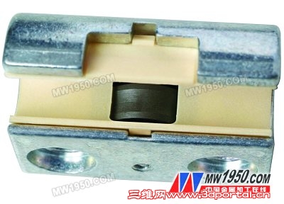

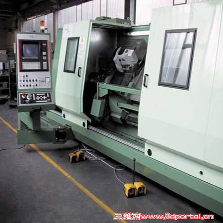

本人想要设计个数控机床防护门滑动新结构 ,要简单耐用节约成本的  ,因为我们现在的结构相对比较复杂易坏 而且加工件比较多  ,请大师门多多指点 小的先谢过了

在防护门下安装滚槽轮就行,去看看一般的机床都采用这个,简单耐用

1# liyuehero " ^+ z2 K/ ?) z+ F9 J. F, k3 E
买几个滑轮装上就行了,可以用家居上的,也可以用轴承自己做

具体如今数控车床滑门用的什么结构没仔细看过,我想无非是上滑轮、下滑轮、上下滑轮这几类结构。
+ S% J; V0 }& b+ l: j考虑到机床加工环境较恶劣,杂物较多,应选用上滑轮结构,即滑轮组在门上缘,下部用槽结构防止门前后摆动即可。

用滚轮在自制的导轨(角铁改制)上滚动,一种简单的办法
