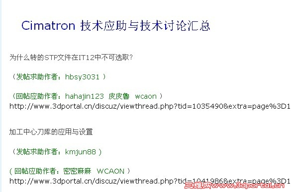

发表于 2011-6-11 12:39:45 | 显示全部楼层 来自: 中国山东日照
楼主所发主题已经登记到资料汇总 欢迎参与技术讨论: z" ~- Y/ G* L: o
http://www.3dportal.cn/discuz/viewthread.php?tid=1037374&extra=page%3D1
