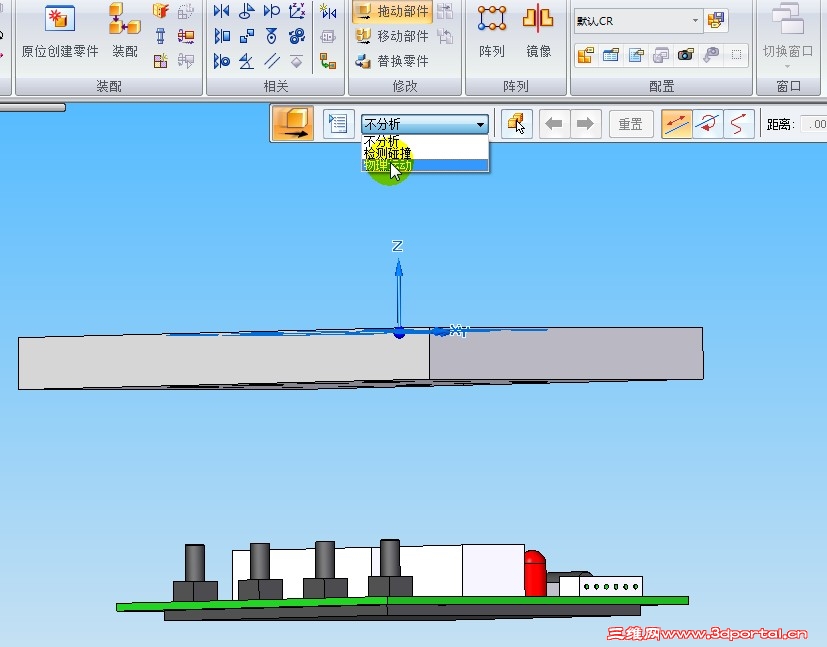

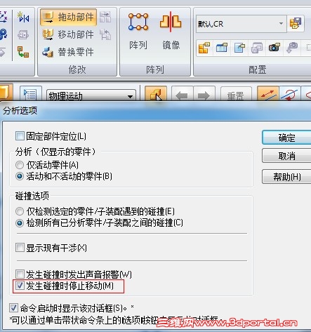

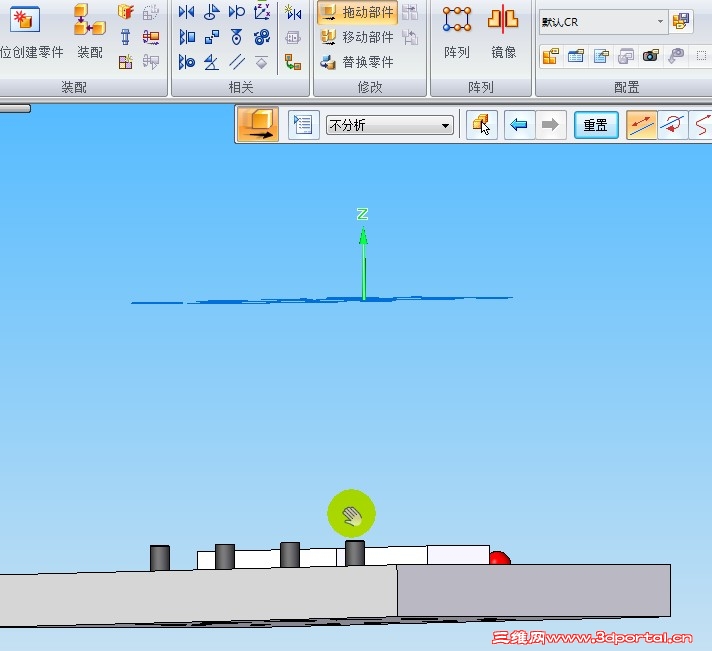

Solid Edge帮助中的介绍
2 `1 `9 N* K3 E0 L  j3 l. M. K. L& ^0 @$ G5 r& ^+ G# G& G
平移或旋转装配中的零件。正在移动的零件必须是固定的,或尚未完全定位。该命令的用途如下:
& H( Y; T& x5 e, T" |
  • 沿着 x、y 或 z 轴动态定位零件。
  • 分析机构中的物理运动。
  • 检测零件间的冲突。
对零件应用的任何关系都将阻止该零件沿着其位置由关系控制的轴移动。 零件只能在受约束的方向上移动。可以使用快捷菜单中的“抑制”命令临时抑制一个或多个装配关系,以允许移动零件。
. D, D7 ?3 v5 I, l( f; `  Q只有在“分析选项”对话框中设置了“固定部件定位”选项后,才能选择固定的零件和子装配。
1 l+ p3 V: z* t( S( I选定要移动的零件后,便可使用命令条上的选项来指定移动的类型。例如,可以单击“移动”按钮,然后将光标定位到一个基本轴上,最后将零件拖动到新位置。
, \: l# b- k7 Y& K. j: }0 ?可以通过单击鼠标右键来重新运行此命令。
