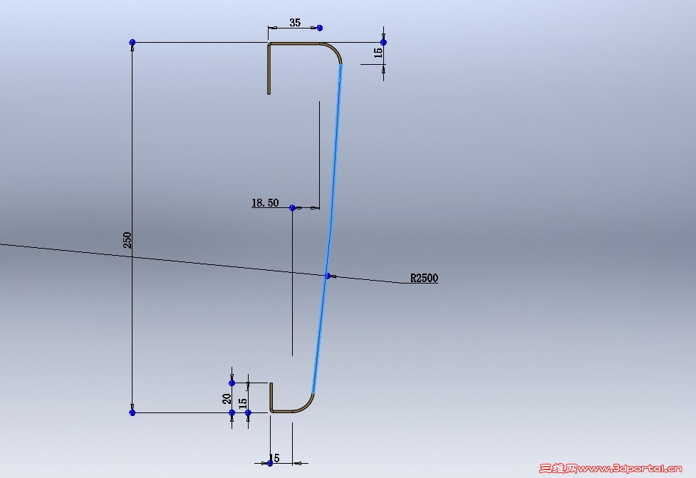

接到一客户的三维图   由于量不大  不可能开模具进行成型  请教坛力的高人   这个钣金件在不用模具的情况下怎样才能加工出来    谢谢   原文件已上传

钳工手工制作可否?
 楼主| 发表于 2011-6-10 20:32:29 | 显示全部楼层 来自: 中国浙江宁波
可以手工制作  楼主能说明怎么做吗
发表于 2011-6-11 09:02:47 | 显示全部楼层 来自: 中国广东佛山
1. 两边直角先去折弯
; }+ x3 w; _+ }) o2. 大圆弧用三根滚筒滚,辊筒距离可调;内侧一根,外侧两根(近似做法,尺寸不是很准)
chenjun520601 + 3 技术讨论
发表于 2011-6-11 10:10:24 | 显示全部楼层 来自: 中国山东青岛
两边直角可以用折弯机弯,小一点的圆弧弯可以用一根圆管做土模具弯,半径2500的弯不易保证因要保证2500精度材料要有塑性变形2500半径做不到材料变形。只能是相近尺寸。

可这个件的长度是1447mm  滚筒怎样滚呢

回复楼上:用弯板机,1500都可以
发表于 2011-6-11 21:15:26 | 显示全部楼层 来自: 中国江苏南京
这种零件应该这样搞,先三芯辊做R2500,再焊接打磨两个90度折弯边
发表于 2011-6-12 08:14:40 | 显示全部楼层 来自: 中国河北保定
根据要求精度6 ^, g$ T+ a/ C# L: U7 F. C3 F
" A, i3 G7 |9 p+ ~$ v  N& t) F+ b' b精度高  小圆弧可以数控折弯   将刀换成同直径的圆柱刀

折弯机能直接折出2边直角和圆弧。中间的滚一下园就可以了
发表于 2011-6-17 17:33:20 | 显示全部楼层 来自: 中国广东深圳
看了图觉得板厚并不厚,折弯机折弯后用手掰吧掰吧再用靠模修一下型就好了

直接上折弯机,R2500可以不用加工了,没有意义,加工出来用什么检测?那么大的圆弧基本就是个直的,折弯好了,随便用橡胶锤整一下就OK乐

只用加工两头吧,R2500根本不用加工,你把料长算好留在那,装配的时候拉一下就过去了。
发表于 2011-8-20 20:18:21 | 显示全部楼层 来自: 中国辽宁沈阳
图中怎么没有厚度尺寸?6 |0 ^7 v" N/ ^& n- p1 H! w4 K
严格来说,此件不用“模具”,无法直接成型。但是,如果要求不高的话,工人自己就会焊个“胎膜”作辅助了,不难。

先用卷板机滚出R2500,再用折弯机折出两个90°,两个小R用圆管压出,钳工整形。

这个比较麻烦的就是两个圆弧弯弯,可以先折弯两个直角,再弯圆角,自己做个简易模具就行,但是要先算好料的展开尺寸
