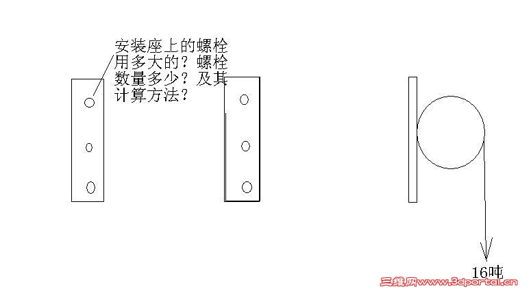

[求助] 螺栓计算?重物侧挂式?有图!求计算方法?
发表于 2011-6-10 21:37:45 | 显示全部楼层 |阅读模式 来自: 中国湖北咸宁
如题!见图!

发表于 2011-6-12 12:06:37 | 显示全部楼层 来自: 中国广东深圳
楼主的提问的信息就很不完整,还冀望别人去猜问题的数据?
) x( S+ }- D+ J5 |' v) V/ f7 G9 l6 N8 g$ E2 q  T
自己检讨或去学习如何发帖提问先。

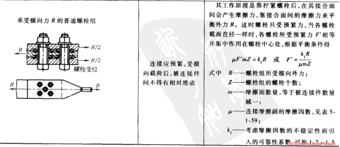

发表于 2011-6-12 15:09:50 | 显示全部楼层 来自: 中国北京
具体没看明白
+ h3 g: }- K4 x: ?; d: Z' {3 H不过本质是一样的
; l1 H% p. j" b: F8 Q! o% p机械设计手册 里面的
发表于 2011-6-12 15:15:16 | 显示全部楼层 来自: 中国浙江杭州
楼 主可以到手册里去查一下,主要是螺栓的径向载荷
