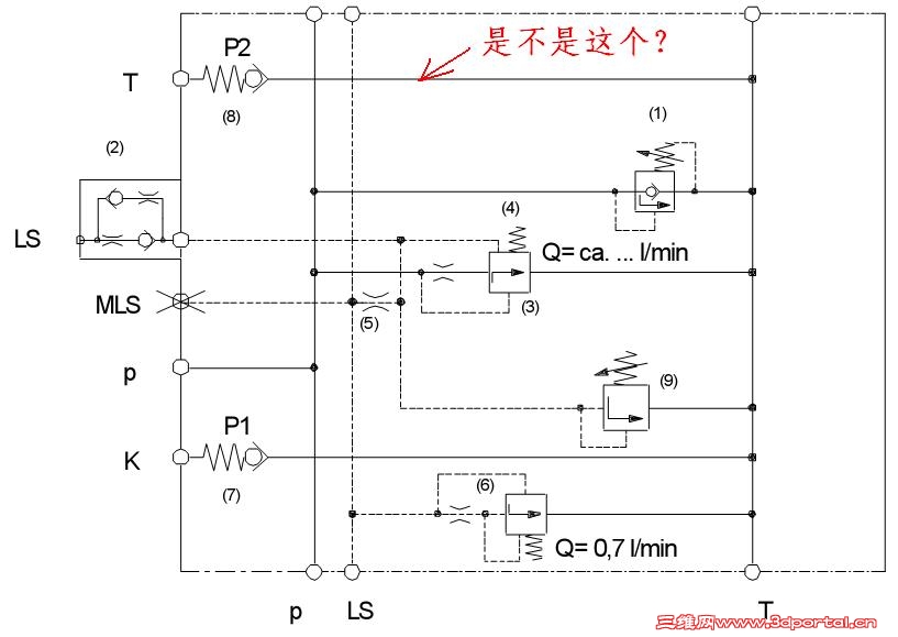

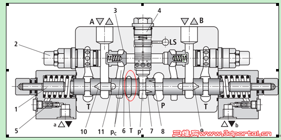

各位大侠有个问题请教一下啊:
$ b1 l( i% ?4 y/ t+ a1 z) R力士乐M7阀的原理图和结构剖面图中,A/B口两侧单向阀后的油道原理为什么是不同的呢?
! V! V3 M& A6 |' c阀杆在中位时A口侧单向阀后的油路接回油通道卸压,B口测单向阀后的油道则封死,这么做有什么目的呢,还请高手指教啊。

楼主上图好说明。

一个接起升  回油的接下降  也就是控制平衡阀的那一路

谢谢,请高手介绍一下,为啥接下降位这一侧要设置回油的T孔啊?!$ R. c9 a9 k$ S7 Z$ s
谢谢。

# w1 E, c4 M- x( a; U中间那个通回油,是为了中位时压力补偿阀下腔能泄油,复位。

不是这个,这个单向阀是负载保持阀啊。
